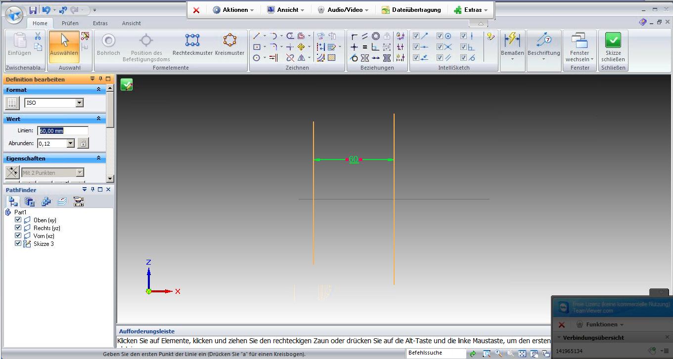

Hallo feedback,
anbei noch ein Bild!
Wolfgang

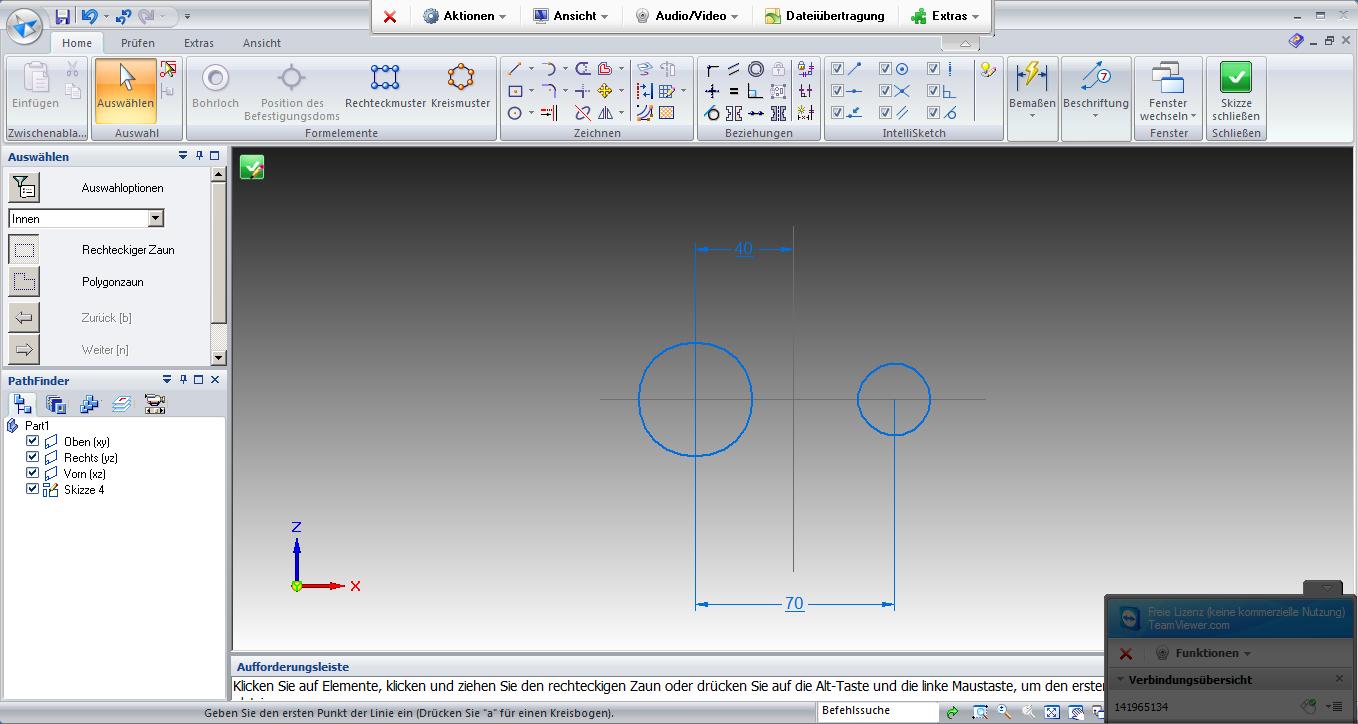

erstellt am: 02. Nov. 2010 09:01    Editieren oder löschen Sie diesen Beitrag!  <-- editieren / zitieren -->   Antwort mit Zitat in Fett Antwort mit kursivem Zitat    Unities abgeben: 1 Unity (wenig hilfreich, aber dennoch)2 Unities3 Unities4 Unities5 Unities6 Unities7 Unities8 Unities9 Unities10 Unities
Wie versprochen, der Screenshot.
Die Skizze wurde auf die Ebene vorne gezeichnet.
Der linke Kreis wurde als erster gezeichnet mit dem Mittelpunkt auf der Ebene oben (die hier als horizontaler Strich sichtbar ist). Diesen Kreis wollte ich im Abstand 40 zur Ebene rechts haben (Bemaßung durchgeführt zwischen Mittelpunkt des Kreises und Ebene rechts).
Anschließend hab ich den rechten Kreis gezeichnet und eine Abstandsbemaßung zwischen beiden Mittelpunkten durchgeführt.
Wie schon erwähnt ändert sich der Abstand bei Eingabe der Maßzahlen nicht. Die Maßzahl wird nur unterstrichen. Ich verstehs echt nicht. In SolidWorks hab ich den selben Fall in nicht mal 30 Sekunden gezeichnet und es funktioniert.
Schaut es euch selber an im Anhang.

wolha
CAD - Consultant
Beiträge: 5780
Registriert: 30.01.2002
Win 11 Pro
Solid Edge 2023
CAMWorks
Primus PDM
FEMAP
Dynamic Designer
Teamcenter
erstellt am: 02. Nov. 2010 09:18    Editieren oder löschen Sie diesen Beitrag!  <-- editieren / zitieren -->   Antwort mit Zitat in Fett Antwort mit kursivem Zitat    Unities abgeben: 1 Unity (wenig hilfreich, aber dennoch)2 Unities3 Unities4 Unities5 Unities6 Unities7 Unities8 Unities9 Unities10 Unities Nur für feedback 10 Unities + Antwort hilfreich
Hallo feedback.
OK. schaut so aus, als ob Du auf nicht treibende Bemaßung umgeschalten hast (Schloß nicht gedrückt).
Ändere das und es sollte alls funktionieren.
(Maß wählen und Schloßsymbol aktivieren)

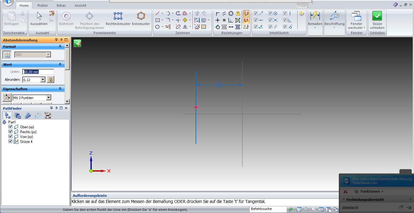

erstellt am: 02. Nov. 2010 10:15    Editieren oder löschen Sie diesen Beitrag!  <-- editieren / zitieren -->   Antwort mit Zitat in Fett Antwort mit kursivem Zitat    Unities abgeben: 1 Unity (wenig hilfreich, aber dennoch)2 Unities3 Unities4 Unities5 Unities6 Unities7 Unities8 Unities9 Unities10 Unities
Habs jetzt mal mit einer Gerade getestet die keine Beziehungen aufweist.
Das Schloss ist leider ausgegraut. :-(
Im Anhang das Bild dazu...
Lg feedback

erstellt am: 02. Nov. 2010 11:08    Editieren oder löschen Sie diesen Beitrag!  <-- editieren / zitieren -->   Antwort mit Zitat in Fett Antwort mit kursivem Zitat    Unities abgeben: 1 Unity (wenig hilfreich, aber dennoch)2 Unities3 Unities4 Unities5 Unities6 Unities7 Unities8 Unities9 Unities10 Unities Nur für feedback 10 Unities + Antwort hilfreich
Hallo Feedback,
jetzt sieht man es auch!
Aktiviere doch bitte das "Beibehalten der Beziehungen!" (siehe Bild)
Ohne dem geht gar nichts.
Wolfgang

erstellt am: 03. Nov. 2010 10:34    Editieren oder löschen Sie diesen Beitrag!  <-- editieren / zitieren -->   Antwort mit Zitat in Fett Antwort mit kursivem Zitat    Unities abgeben: 1 Unity (wenig hilfreich, aber dennoch)2 Unities3 Unities4 Unities5 Unities6 Unities7 Unities8 Unities9 Unities10 Unities
Und nochmal mit "Beibehalten der Beziehungen".
Klappt leider immer noch nicht.
Lg feedback
kmw
Beiträge: 4467
Registriert: 26.02.2002
Wer lesen kann, versteht was er liest, und danach handelt ist anderen gegenĂĽber klar im Vorteil.
erstellt am: 03. Nov. 2010 10:44    Editieren oder löschen Sie diesen Beitrag!  <-- editieren / zitieren -->   Antwort mit Zitat in Fett Antwort mit kursivem Zitat    Unities abgeben: 1 Unity (wenig hilfreich, aber dennoch)2 Unities3 Unities4 Unities5 Unities6 Unities7 Unities8 Unities9 Unities10 Unities Nur für feedback 10 Unities + Antwort hilfreich
Schalte um von abhängiger Bemassung auf variable Bemassung (Drück das Schloss!).
Dann sollte es gehen.
feedback
Sehen Sie sich das Profil von feedback an!   Senden Sie eine Private Message an NN87865  Schreiben Sie einen Gästebucheintrag für NN87865
Beiträge: 0
Registriert: 11.11.2008
erstellt am: 03. Nov. 2010 11:10    Editieren oder löschen Sie diesen Beitrag!  <-- editieren / zitieren -->   Antwort mit Zitat in Fett Antwort mit kursivem Zitat    Unities abgeben: 1 Unity (wenig hilfreich, aber dennoch)2 Unities3 Unities4 Unities5 Unities6 Unities7 Unities8 Unities9 Unities10 Unities
Dankeschön für eure Geduld mit mir
Jetzt klappts :-)
