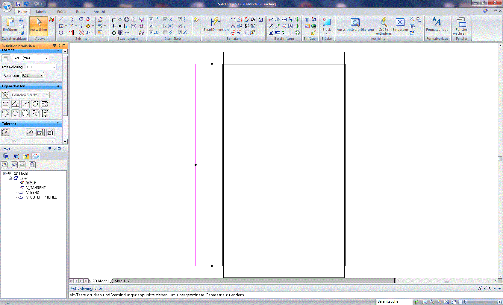

Wir haben im Geschäft zig DXF daten(abwiklung) auf Rechnern und die Abkanntprogramme dazu...
Jedoch leider keine Zeichnung mit Massen die vorhanden ist...
Ist es in Solid Edge ST2 möglich das man in einer DXF sagen kann wo überall ein Bug ist und wieviel ° damit man eine Anständige zeichung machen kann ohne das Teil neu zu Zeichnen?

Hallo Fabian,
Du kannst aus Deiner DXF Abwicklung in Solid Edge (3D Erstellen in Draft) ein Lasche erzeugen und dann mit Biegung hinzufügen ein gebogenes Blech erzeugen, evtl. mußt Du noch den Biegeradius und den Neutralfaktor richtig einstellen.

A super und nichtmal so extrem umständlich wie ich vermutet hatte!
Die Quelle im Draft zu suchen hätte ich nicht vermutet...
Edit: Wo kann ich angeben die Dick die Fläche ist?
Edit2: Wie ich die dicke bestimmen kann habe ich gesehen nur habe ich gerade gesehen das ich nicht vermassen kann! Die masse sind nicht vorhanden und können nicht gesetzt werden... Wie geht das genau :-S Bei einer erstellten zeichnung in SE gehts aber bei nem DXF Import nicht...

Hallo Fabian,
wenn Du das Blechteil im 3D fertig hast, kannst Du davon wieder eine Zeichnung machen und da bemasst Du was Du brauchst.
Alternativ kannst Du im 3D mit PMI Bemassungen anbringen.
Zukünftige Änderungen machst Du dann natürlich im 3D, wobei die Zeichnung danach nur aktualisiert werden muß.

Habe das ganze Heute mal getestet im geschäft und ich kam zum selben ergebnis die masse werden nicht angezeigt...
Nun habe ich aber gesehen das die Striche in "in" statt in mm angezeigt werden(die länge stimmt nur die masseinheit ist falsch) sobald ich es in 3D umwandle nimmt er dieses mass jedoch schreibt er einfach mm und rechnet es nicht um...
Kann man irgendwas machen damits gleich mm sind?
Im anhang das Original von meiner LAP unten und oben das Mass von Solid Edge wo er in statt mm nimmt...
Die 2. Datei ist einer der gescheiterten bemassversuche(im 3D sihts dann auch so aus das es leer ist)

Hallo Fabian,
zuerst einmal in die Optionen hinein gehen und dort am 2. Blatt die Einheiten auf mm umstellen.
Ev. auch noch die eine oder andere EInstellung auf Deine Wünsche ändern und am Schluß in eine neue seacad.ini speichern.
Die wird dann auch solange genommen, bis Du eine andere auswählst.
Damit erhältst Du dann Dein Teil in der richtigen Größe und in mm.

Achsoooo habe die seacad.ini geändert da stand wirklich Inch drin!
Jetzt nimmt er auch die bemassung an! Danke für die Hilfe!
