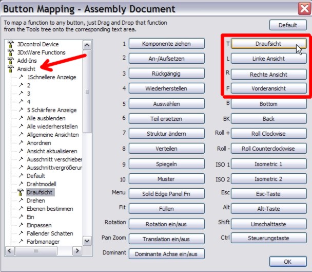

habe neuerdings ein Problem in SE mit dem Space Pilot Pro. Hier verstellen sich neuerdings immer die Tasten für die Funktionen Front, Right usw.
Ich hänge mal ein Bild rein. Nach dem drücken auf "default" in den Einstellungen passt alles wieder für 10 Minuten. Habe eben mal auf die neuesten Treiber geupdatet, jedoch ohne spürbaren Erfolg. Ganz schön nervig.

Hallo Leute,
hab mal mit 3D-Connexion telefoniert. Die sehen sich nicht zuständig, da die Tastenbelegung über eine in SE integrierte Funktion (Add-Ins - 3Dcontrol - Button Mapping) stattfindet und nicht direkt über den 3D-Connexion Control Panel (Sind ja auch immer programmspezifische einstellungen).
Hab dann bei Siemens einen IR-Call aufgemacht und soeben folgende Antwort erhalten:
"ANALYSES
1-
  ***  Date & Time: 23-sep-2010 13:34:24  User id: waschkor  ***  Ich checke das. Dazu lade ich den Treiber 3.8.2 , weil der sich bisher am stabilsten verhalten hat. Der Treiber ist WIN7 64 und 32 Bit Fähig
  ***  Date & Time: 23-sep-2010 13:50:32  User id: waschkor  ***  Bei mir funktioniert das Ändern der Einstellungen der Knöpfe TLRF wunderbar und bleibt auch erhalten.
Die Ergebnisse stehen in der Registry unter HKEY_CURRENT_USER\Software\3Dconnexion\3Dconnexion Add-In for Solid Edge\Part\1 ( wobei in der Ablage 1 die gemachten Einstellungen enthalten sind).
Wenn ich diesen Eintrag lösche, sind danch meine Einstellungen nicht mehr vorhanden.
Das kann  nur bedeuten, dass bei Ihnen die Eintragungen in die REGISTRY entweder nicht stattfinden, oder aber ggfs. beim Einloggen wieder zurückgesetzt werden.
Bitte checken Sie das mal.
Ich schliesse den Call als Cannot duplicate.
Bitte auch mal den Treiber 3.8.2 herunterladen, den ich benutzt habe.
Name des Treibers: 3DxSoftware_v3-8-2.exe ( 121 MB)
  ***  Date & Time: 23-sep-2010 15:11:06  User id: waschkor  ***"
Eventuell hilft euch das.

erstellt am: 24. Sep. 2010 08:51    Editieren oder löschen Sie diesen Beitrag!  <-- editieren / zitieren -->   Antwort mit Zitat in Fett Antwort mit kursivem Zitat    Unities abgeben: 1 Unity (wenig hilfreich, aber dennoch)2 Unities3 Unities4 Unities5 Unities6 Unities7 Unities8 Unities9 Unities10 Unities Nur für Dukemulle 10 Unities + Antwort hilfreich
Tastenbelegung.pdf
Hallo Edger,
habe gestern noch eine andere Möglichkeit versucht - und die Tastenbelegung ist heute Morgen noch wie gestern eingestellt - also könnte funktionieren.
Einfach die Tasten TLRF im Button Mapping mit den SE-Hauptansichten belegen (aus dem "Ansicht"-Menü auswählen - siehe Bild).
Hoffe das hilft
Georg

Dein Tipp scheint zu funktionieren.
Besten Dank!

Hi Schorschi, bei meinem Space Pilot sieht das Menü ganz anders aus und bietet mir z.B. "Mapping" garnicht an. Hast Du auch den SpacePilotPro?

Hallo Dukemulle,
nein ich habe "nur" den Pilot - die Einstellungen macht du in SE unter "Add-Ins" - 3DControl - und dort auf das Butten Mapping Symbol klicken.
Georg

Hi Georg,
ja jetzt ja. Danke schön. Ich glaube jetzt geht es. Werde aber nächste Woche noch mal probieren. Bislang
hat sich nicht mehr verstellt. Für alle SpacePilotPro - Piloten anbei noch das Bild mir der Einstellung
Die Einstellung über SE-Add-Ins-3DControl kann auch über den Button "Menü" auf dem SpacePilotPro aufgerufen werden.
Einfach die 4 Buttons durch Drag&Drop neu belegen mit den "deutschen" Einstellungen (Siehe Pic).
Bleibt leider der Beigeschmack das die Systemgeber werder helfen noch sich miteinander in Verbindung setzen.
Wer weiß was noch nicht geht und wir haben es noch nicht bemerkt. Übel

Hallo Schorschi,
ich schließe mich meinem Vorgänger an.
Ich habe es auch so versucht und es funktioniert noch.
Danke und ein schönes Wochenende
