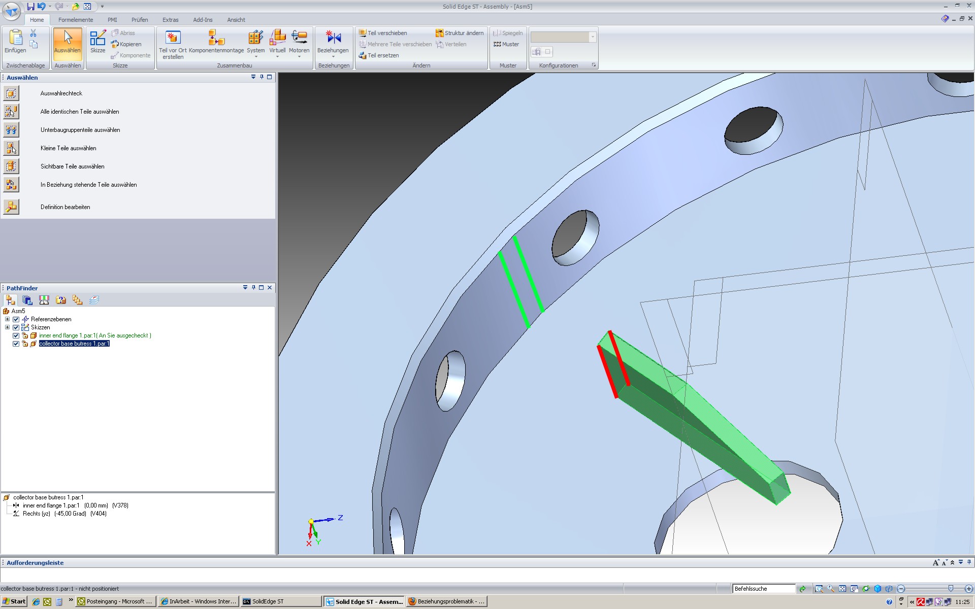

Hallo Ihr Lieben,
ich verzweifel gerade beim Versuch, eine lineare Bauteilkante auf eine Zylinderwand zu setzen. Geht das irgendwie?
Danke und schönen Start in die Woche,
Markus.

Danke, aber Ich komm trotzdem noch nicht drauf, wie ich das am elegantesten mit Referenzebenen mache. Im anhang mal ein Bild:
Die beiden roten Körperkanten sollen auf dem Zylinder liegen, quasi da wo ich die grünen Linien eingezeichnet habe...

ich mach es immer folgendermassen.
In Part Skizze Kreisbogen mit Radius des zu vebindendes Teils machen. Enden des Kreispogens an Ecken verbinden und dann über Axial- Beziehung berbauen.
Volkmar

da gibts einige Möglichkeiten. Eine einfach ist im Part eine Zylinderfläche modelieren und über diese dann das Teil verbauen.
Eine weitere ist über Verbinden.
Hier einfach die Kante auswählen dann den Zylinder, der Mittelpunkt wird markiert, jetz muß man nur noch den Radius des Zylinder eingeben und fertig. (Das muß man natürlich für jede dieser kanten machen.)
Dies erspart die Hilfskonstruktionen.

Hi amg13,
vielen Dank für den Hinweis mit 'Verbinden', hat wunderbar funktioniert.
