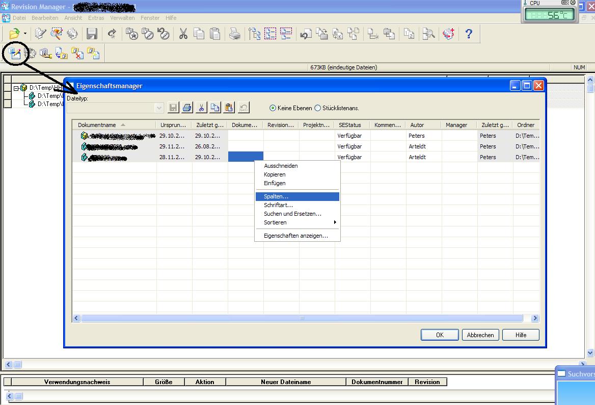

Meine Frage ist, wie kann ich im Revisions Manager eine neue Spalte hinzufügen? z.B. Projektname (Bild anschauen)

im Revision-Manager gar nicht.
Wenn Du mehr Eigenschaften Deiner BG sehen willst, musst Du den Eigenschaftsmanager öffnen.
Direkt aus dem Revisionmanager unter Extras-Eigenschftsmanager.
Diesen kannst Du dann nach Deinen Wünschen konfigurieren (merkt sich in der Registry).

Das Stichwort heißt Dateieigenschaften.
Da ist auch ein Feld für Projektname vorhanden.
Und wie Wofgang schon schrieb, kann man da noch alles möglich hinzufügen.
Die Dateiegenschaften kann man von Part und ASM aus aufrufen und auch vom Revisionsmanager aus.
Vom Windows Explorer aus geht es aber auch.

hier die Ergänzung zum Eigenschaftsmanager als Bild.

Schade das man das nicht im Revisions Manager machen kann.
Das mit dem Eigenschaftsmanager ist leider nicht die Lösung die mir weiter hilft.

Wieso nicht? Der ist doch aus dem Revision-Manager für das geöffnete Dokument aufzurufen. Dann können alle Eigenschaften angesehen und
bearbeitet werden.
bearbeitet werden.
Das ist für meine Mitarbeiter zu umständlich, dann ändern sie den Projektnamen lieber in der .par oder .asm direkt. Aber leider vergessen sie es öfters und deshalb wollte ich es gleich im Revisions Manager angezeigt bekommen.
