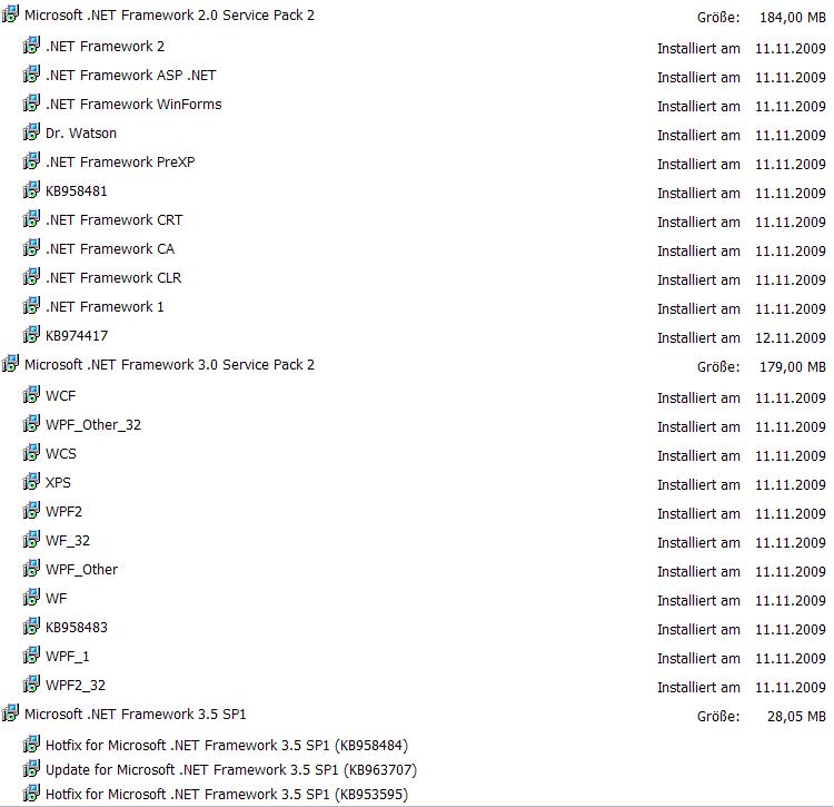

Ich kenn mich .NET nicht aus.
Soll das heissen, ich deinstalliere jetzt alles, was .NET ist und installier das der Reihe nach wieder ?
Sieht irgendwie kompliziert aus. Anbei ein Bild von der Installation hier.
Die aktuelle Version ist 4.0. Soll ich gleich die installieren ?

erstellt am: 31. Mai. 2010 12:19    Editieren oder löschen Sie diesen Beitrag!  <-- editieren / zitieren -->   Antwort mit Zitat in Fett Antwort mit kursivem Zitat    Unities abgeben: 1 Unity (wenig hilfreich, aber dennoch)2 Unities3 Unities4 Unities5 Unities6 Unities7 Unities8 Unities9 Unities10 Unities Nur für kmw 10 Unities + Antwort hilfreich
Vielleicht fehlen Dir wichtige Updates . Bei mir sieht das so aus ->siehe Bild

erstellt am: 31. Mai. 2010 12:24    Editieren oder löschen Sie diesen Beitrag!  <-- editieren / zitieren -->   Antwort mit Zitat in Fett Antwort mit kursivem Zitat    Unities abgeben: 1 Unity (wenig hilfreich, aber dennoch)2 Unities3 Unities4 Unities5 Unities6 Unities7 Unities8 Unities9 Unities10 Unities Nur für kmw 10 Unities + Antwort hilfreich
Ich tippe auf die zusätzlichen Fehlerbereinigungen zu .NET 2.0
Da gab es mal Probleme. Nicht nur mit SE.
