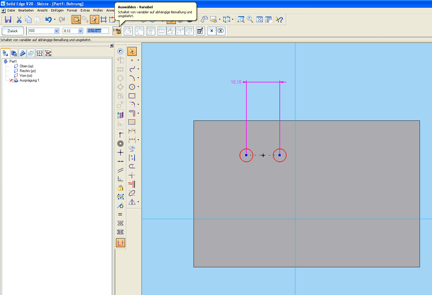

Hallo Zusammen,
bin nun dabei SE V20 zu erlernen.
Habe alles nach Anleitung gemacht, aber jetzt habe ich ein Problem bekommen.
Sobald ich im eine Skizze oder Bohrung im Skizennmodus erstelle und diese Bemaße sind die Bemassungen UNTERSTRICHEN und ändern sich NICHT mit.
Vorgehensweise:
Platziere Bohrung in der Skizze, Bemasse mittels "SmartDimension" die Abstände der Bohrung. Sofort ist Bemassung unterstrichen und Abstand Rand/Bohrung ändert sich NICHT.
Das Gleiche auch bei Geometrien.
Kann mir einer sagen was ich falsch mache, oder ist eine Einstellung fehlerhaft?
Bin am verzweifeln
Gruß + Danke
Manuel M

Hallo Zusammen,
Solange probiert und nun doch den Fehler gefunden
Habe nun die Antwort:
Habe das Symbol "SmartDiemsnion-Driving" nicht aktiviert gehabt.
Danke und Gruß

Ich tippe auf Einstellung.
Wenn Bemaßung markiert ist, muss oben in der Leiste das Symbol mit dem Schloss aktiviert sein.
Am besten: aktivieren, bevor du die Bemaßungen platzierst. Aber nicht-abhängige Bemaßungen kannst du auch noch nachträglich ändern.
Ich habe dir einen Screenshot angehängt.
Das wurde früher auch im Solid Edge Lernprogramm beschrieben.
