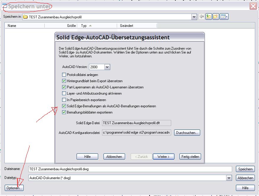

Ich habe mir die Solid Edge 2D Drafting kostenlose Version geladen und damit einige Zeichnungen erstellt. Wenn ich diese nach AutoCad ( DXF oder DWG Format ) exportiere sind keine maße mehr zu sehen.
Wie kann ich die Maße des sichtbaren layers mit exportieren??

ich weiß nicht zwar nicht wie der Export von "dft" zu "dwg" in der SE-2D-Kostenlosenversion funktioniert. Aber eventuell ja ähnlich wie in der ST2. Ich jedenfalls gehe in der drafting-Umgebung auf "speichern unter" und wähle mein Format: z.B. "dwg". Unten links gibt es eine Schaltfläche "Optionen" (siehe Bild). Schau mal ob es so etwas bei Dir auch gibt und prüfe ggf. die Einstellungen.

du bist der Held des Tages!!! Jetzt geht es. Falls du mal in die Nähe von Hamburg kommst hast du bei mir ein Bier frei.
