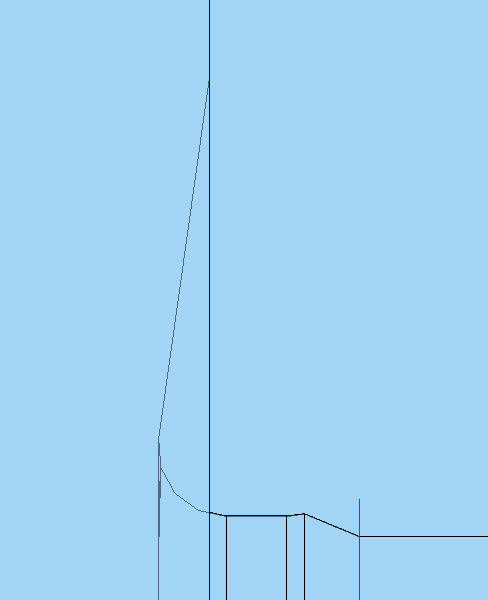

...hat den einer schon im Synchronous Teil mit Freistichen gearbeitet? Wenn ja wie. Es gab hier schonmal die Diskussion,betraf aber "nur" den traditionellen Teil. Die Freistiche waren/sind als Download noch zu finden. Nützen mir aber in dem Fall nicht.

richtig, Features, welche nicht mit Sync erstellt wurden koennen
in Sync nicht genutzt werden und umgekehrt; kommt vielleicht in
der ST3 (welche Prioritaeten die haben ist unbekannt).
Must Dir halt den Freistich per Skizze einzeichnen, offenes Profil,
und dann als Rotationsauschnitt erstellen. Diesen kannst Du dann
als komplettes Feature abspeichern und wieder einfuegen. Es ist beim
wieder Einfuegen eine Konstruktionsflaeche und zwar ist der Durchmesser
derjenige welche beim Abspeichern galt!. Nach dem Positionieren
(fummelig) dann mit 'Anhaengen' ausfuehren.
Die 'alten' Freistiche kannst Du 'regenerieren: Teil welches den
gew. Freistich enthaelt, kopieren, das kopierte Teil in Sync wandeln
und dann den Rotationsausschnitt als Feature (am besten mit der Skizze
zusammen) abspeichern; die Skizze kann u.U. ganz hilfreich sein. Nur
die Skizze allein als Feature speichern, geht auch. Damit geht man
der Problematik des nicht passenden Duchmessers beim Einfuegen
aus dem Weg (die Bemassungen der Skizze muss man halt vor dem
Verschieben neu machen, denn sind u.U alle weg) ....
Also ich wuerde, wenn's nicht unbedingt sein muss (FEM/CAM), darauf
verzichten (sync und/oder trad.) und die Angabe nur in der Zeichnung
machen; meine 2ct

genauso habe ich es dann auch gestern gemacht. Schreibe eigentlich auch immer nur in die Zeichnung Freistich nach DIN.... rein.

... ist das Einfachste. Bisher ist mir keine Moeglichkeit in Sync
eingefallen wie eine Welle + Freistich im Durchmesser, und wenn's
nur 0,1 ist, zu aendern ist (auser Loeschen und neu machen) -- SE
weigert sich standhaft ...

als mit etwas Muehe konnte ich SE ueberreden den D = 20 auf
D = 19,7 anzupassen -- mehr nicht (Standard LR set). Aber das
Ergebnis ... und das ist nur einen ER wert?
/Nachtrag
wieviele Masse soll ich den an den Freistich anbringen
das er sich vielleicht bequemt die Aenderung ohne aus
der Form zu geraten mitzumachen?
[Diese Nachricht wurde von modeng am 27. Apr. 2010 editiert.]

Ob's dann besser wird ist auch noch die Frage. Beim Plazieren gibt
es keinerlei Moeglichkeiten (siehe Hilfe) es an irgendwelchen Punkten
festzumachen -- schon mal einen Freistich (als Feature) versucht
wieder exakt(!) zu plazieren?
