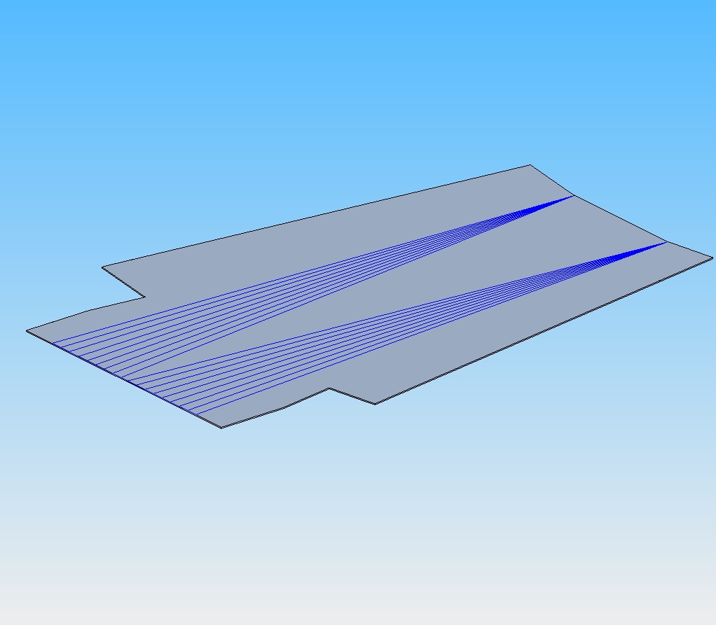

Hallo zusammen.
Ich habe eine Datei angehängt.
Ich möchte dieses Blech gerne an den blauen Linien biegen, jeweils um je ca. 10 Grad nach oben damit eine Rinne entsteht.
Nach 3-4 hinzugefügten Biegungen kommt eine Fehlermeldung:
"Interner Fehler: Topologieaufzeichnung kann nicht neu berechnet werden."
Was mache ich falsch?
Danke für eure Unterstützung.

Hallo nochmal.
Ich schließe diesen Beitrag gleich selber ab.
Lösung:
Das Problem ist, das sich der Schnittpunkt der Biegelinien auf der Kante des Blechs befinden. Dadurch kommt SE wohl durcheinander.
Ich habe den Schnittpunkt der Biegelinien 5mm Außerhalb des Blechteiles gelegt und siehe da, es geht.
Vielleicht hilft das ja auch mal jemand amderem.
Schöne Grüße aus dem Allgäu,
Stephan

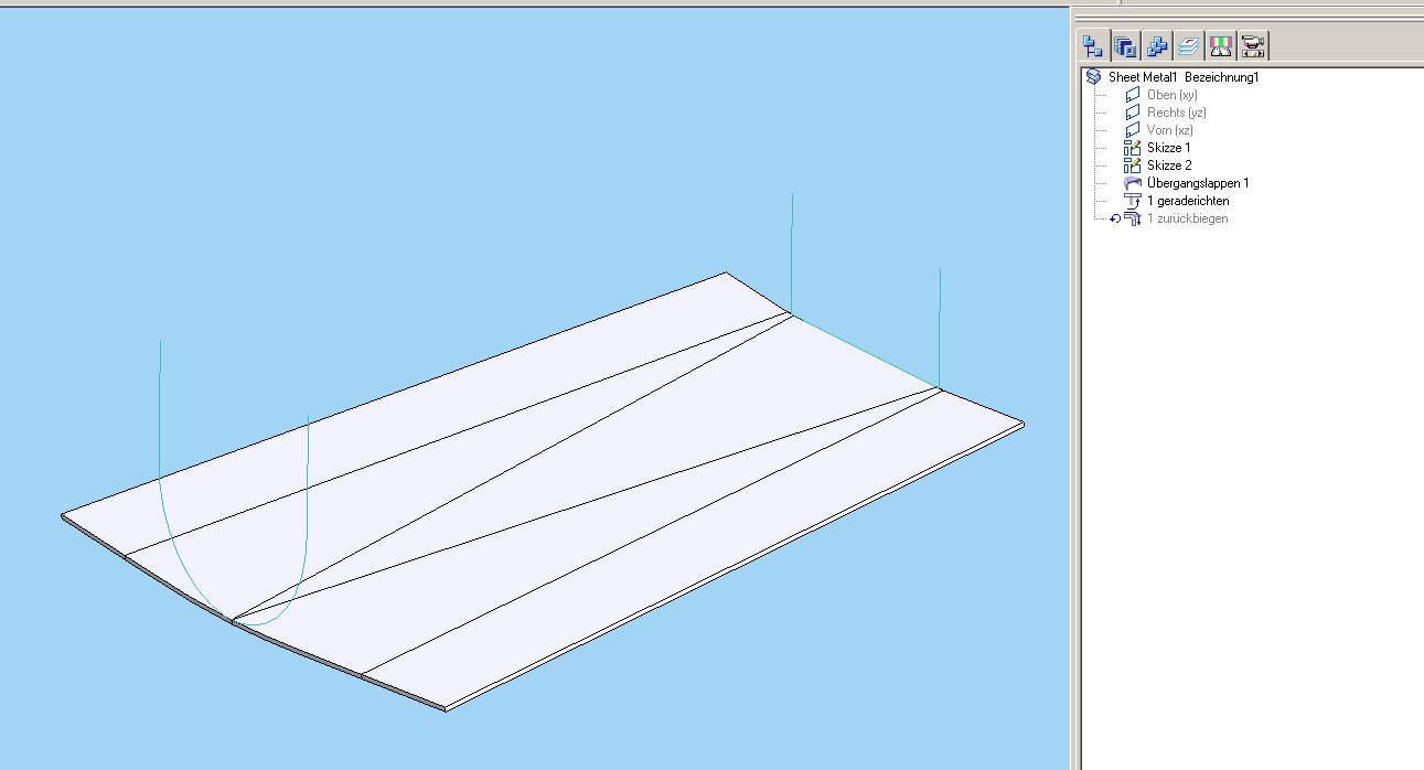

warum nicht mit einem Uebergangslappen arbeiten?

Hallo Stephan,
anbei ein Bild, wie ich es gemacht hätte.
2 Skizze erstellen und dann mit Übergangslappen das blech erstellen.
Nach dem aufklappen können dann auch Ausschnitte oder ähnliches gemacht werden.
Viel Spass beim nachbasteln,
Rainer

@WZI, @Rainer LWR:
Danke für Eure hilfe. Hatte es auch mit Übergangslappen versucht, bei mir ließ sich das Blechteil dann aber nicht mehr abwickeln.
Ich werde mir Eure Lösung genau anschauen, meinen Fehler erkennen, und dabei wieder was lernen.
