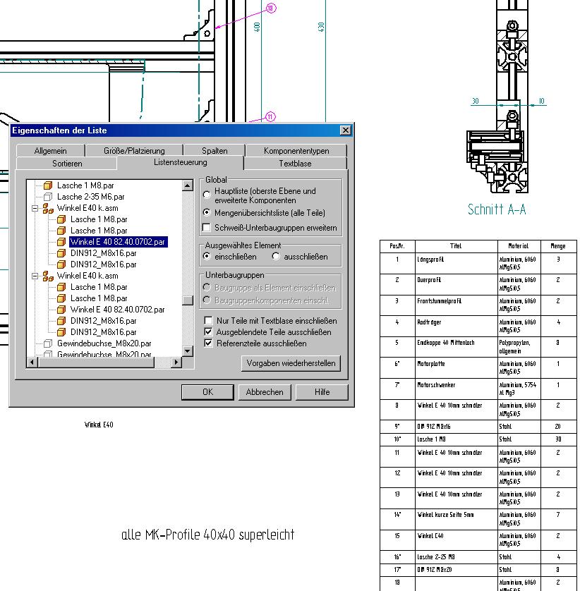

2. Und wie stellt man ein, dass in Draft-Stücklisten die Textblasen standardmäßig nur die Nummer und nicht auch die jeweilige Menge anzeigen?
3. Wie Stelle ich die Spalten der Stücklisten so ein, dass. z.B. automatisch nur die gewünschten Spalten erscheinen und dann gleich mit der gewünschten Breite?

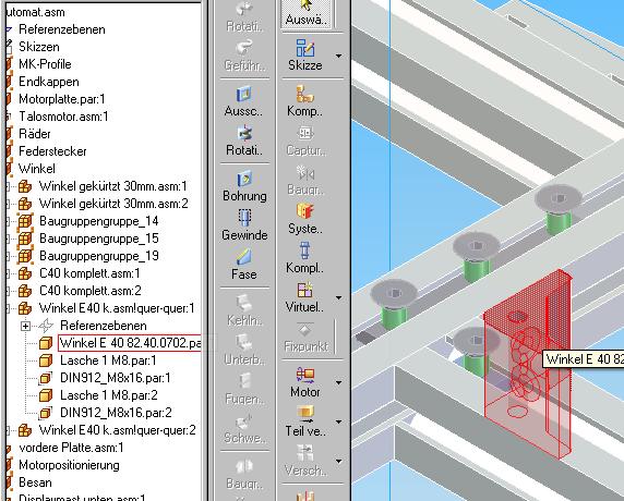

5. Ich sehe im ASM im Fehlerassistenten bei einem Part fehlende Beziehungen. Kann ich mir hierzu Vorschläge anzeigen lassen, evtl. ähnlich zum Bemaßungsassistenten? Ich weiß beim besten Willen nicht, was noch fehlt.

Eigenschaften der Liste, Haken bei Elementanzahl raus
zu 3.
Eigenschaften der Liste, Spalten/Spaltenbreite
unter Allgemein dann die Einstellungen abspeichern

Vorschlage gibts vom System nicht. Ich bewege die Teile mit Freiheitsgrad, man entwickelt mit der Zeit einen Sinn für sowas.
Fixbeziehungen einführen, Beziehungen unterdrücken, Teile bewegen mit dem Spaceball ...
Leider arbeitet hier SE auch unteroptimal und lässt Überbestimmungen zu und den Anwender alleine, das artet gern auch mal ins Chaos aus.
Manchmal ist neu machen die schnellste Lösung.
Oder man kanns einfach mit der Zeit.

2. Nein, das klappt bei nicht. Wenn ich die VORHANDENE Stückliste rechtsklicke, ist unter EIGENSCHAFTEN das gesamte Register TEXTBLASE ausgegraut.
Ich kann nur mit SMARTSELECT alle Blasen markieren und die Elementanzahl dort ausschalten.
Ich möchte aber meine Grundeinstellung so ändern, dass die Mengen erst garnicht erscheinen. Wo mache ich das?
3. Siehe unter 2. Schon klar, wie ich das im Nachhinein ändere, aber wie setzte ich den Standard?

5. Auch schade. Ich habe alle drei Verbaubeziehungen gelöscht, genau so erneut angelegt, und siehe da - das Teil ist vollständig positioniert!

>  Wo mache ich das?
beim Erstellen und *vor* dem Plazieren der Stueli
in dem man *nach* dem Erstellen dieses Elaborat unter einem sinnfremden
Namen speichert und dieses beim Erzeugen einer neuen Stueli wieder aufruft ...

danke schön, mir ist nun klar, wie ich die Stüli VOR dem Platzieren einstelle.
Aber was meinst du mit "Speichern nach der Erzeugung des Machwerks"?
Das verstehe ich nicht. Kann ich die eben angepassten Stüli-Parameter als Standard speichern? Wie meinst Du das, bitte?
es gibt keinen Standard in dem Sinn, es gibt nur verschiedene Stueli
Einstellungen, die Du beim Erstellen abrufen kannst. Von Hause aus
eben nur ISO und ANSI.

nachdem das Forum jetzt wieder da ist, möchte ergänzen, dass man unter den Eigenschften der Stückliste die zuvor eingestellten Parameter unter einem Namen speichern kann.
Das klappt wie gewünscht und ich kann in anderen Drafts diese Vorgabe aktivieren. Schön!
Leider steht diese neue Stücklistenvorlage nur mir und nicht meinem Kollegen zur Verfügung. Wo ist denn die Einstellung gespeichert. Gibt es dazu eine Datei, die ich auf unseren Server schieben und in den Optionen als nun dort liegend einstellen kann?

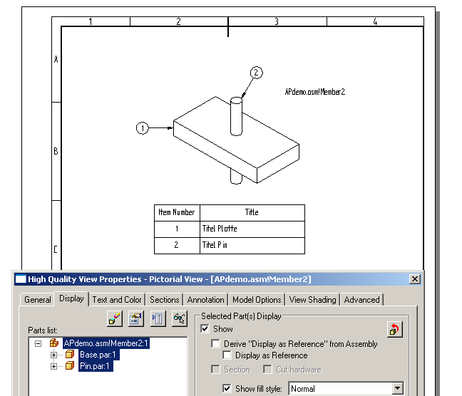

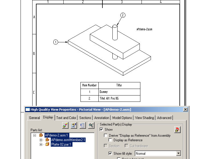

Außerdem kam gerade eine weiter Problematik auf:
Die Baugruppe hat Unter-BGs, die variable sind. Obwohl alle Parts dieser U-BGs korrekt ausgefüllte Dateieigenschaften haben und auch die U-BGs selbst, sind die entsprechnenden Felder in der Stückliste des Darfts leer. Mit anderen, nicht variablen Unterbaugruppen klappt das einwandfrei.
Was kann man tun?
Mit freundlichen Grüßen
was bedeutet hier 'variabel'? Anpassbare BGs oder BGs mit alternativen
Positionen?

alternative Positionen...

Hallo Niegl,
Ich weiß leider nicht, bzw. meine ich, dass die Einstellungen nur auf jedem Computer gespeichert werden.
Die Datei heißt " Draftlist.txt ".
Um nun diese gespeicherten Einstellungen für alle nutzbar zu machen, mußt Du die "Draftlist.txt"-Datei in den Ordner:
C:\Programme\Solid Edge V20\Program\Template\Reports\
speichern.
Viel Erfolg.

erstellt am: 19. Feb. 2010 15:12    Editieren oder löschen Sie diesen Beitrag!  <-- editieren / zitieren -->   Antwort mit Zitat in Fett Antwort mit kursivem Zitat    Unities abgeben: 1 Unity (wenig hilfreich, aber dennoch)2 Unities3 Unities4 Unities5 Unities6 Unities7 Unities8 Unities9 Unities10 Unities Nur für Thomas Niegl 10 Unities + Antwort hilfreich
in diesem ordner ist sie bereits enthalten. Bis zur ST2 geht es
nur wenn die ganze Struktur des Template Ordners samt Inhalt
auf dem Server abgebildet wird und dann der Registry Eintrag
HKEY_LOCAL_MACHINE\SOFTWARE\Unigraphics Solutions\Solid Edge\Version 20\TemplatePath
angepasst wird. Laesst man allerdings MakeVerCurr.exe laufen wird
dieser wieder auf den Default zurueckgesetzt. In der ST2 kann man
unter Optionen einen Pfad fuer den ..\Reports Ordner angeben.
/Edit
einfacher ist es natuerlich die Draftlist.txt zu verteilen (wenn's
nicht so viel Plaetze sind)
Es werden in der Stule natuerlich nur die Variablen der Teile
angezeigt, welche auch abgebildet sind. Zeigt eine Stueli nur
die oberste BG incl. deren Teile an, bleiben alle Felder leer
deren Variablen *nur* in den Einzelteilen vorhanden sind. Loest
die (andere) Stueli alle BGs auf so bleiben dann logischerweise
die Felder leer welche *nur* in den BGs als Variablen vorhanden
sind

Die Sache mit den ausbleibenden Variablen in der Stückliste kann ich nicht nachvollziehen. Unter Listensteuerung habe ich die veränderbaren BG samt deren Parts einbezogen. In dieser Liste stehen diese BGs seltsamer Weise nur mit ihrem Original-Part-Namen ohne Zusatz der Variante drin. Dieser erscheint trotzdem nicht in der Stückliste.
Naja, habe den Namen halt manuell reingeschrieben und bei Änderungen verruscht der natürlich.

mir ist immer noch nicht klar welcher Name da erscheinen soll. Eins ist
sicher der Membername also 'BG!member' erscheint dort mit Sicherheit
nicht. Ausnahme: Du packst diese BG wieder in eine andere BG und
leitest diese ab ..

in den Dateieigenschaften der Parts und Baugruppen schreibe ich unter INFO -> TITEL einen Namen rein, der, bei mir i.d.R. aber nicht immer, dem Dateinamen entspricht.
Diesen Titel finde ich in Stücklisten in der Spalte TITEL wieder. Nur nicht bei den zwei BGs die anpassbare Positionen haben. Diese sind unter Listensteuerung jedoch vollständig einbezogen. Dort werden Sie mit ihrem Dateinamen aufgeführt. Seltsamer Weise weicht dieser von dem Eintrag der BG-Edgbar ab. In der BG-Edgbar wird die gewählte Variante gezeigt, nicht aber in der Listensteuerung. Vieleicht liegt es daran. Nur Warum?

Also der Titel kommt immer fuer die jeweils abgebildeten
Teile und gemaess der Vorgabe der Stueli (alle Teile oder
nur die oberste BG mit den sie enthaltenen Teilen)
- Ap1 ist die BG mit alternativen Positionen fuer sich
  alleine. Der Titel erscheint nicht in der Stueli
  da sie die oberste BG ist
  Der Callout wurde mit 'Benannte Referenz' erstellt
- Ap2 ist die BG aus Ap1 in eine weitere eingebaut
  Die Stueli zeigt Titel fuer beide Teile: Part und BG

> Bei mir eben nicht. Ich hätte nur APdemo.asm ohne Member2:1
dann hast Du irgendetwas verbaut nur keine BG welche als 'alternative
Positions BG' deklariert ist. Nach dem Erstellen der Member in der BG
auch nicht vergessen die BG zu sichern?
Der Callout (Legendentext) ist der freistehende Name, dies nur um den
Dateinamen der BG noch darzustellen, hat mit der Stueli nichts zu tun.

Hallo modeng,
schau mal bitte die JPGs an.
In der BG steht die UNTER-BG mit der Variante drin.
In der Listensteuerung nicht (in Deinem Beispiel schon). Der TITEL der Stüli (POS18) ist leer.
Der Winkel ist doch wohl schon eine variable BG, oder? Sie hat drei Varianten, die gespeichert sind. Eine davon habe ich verbaut.

erstellt am: 20. Feb. 2010 12:23    Editieren oder löschen Sie diesen Beitrag!  <-- editieren / zitieren -->   Antwort mit Zitat in Fett Antwort mit kursivem Zitat    Unities abgeben: 1 Unity (wenig hilfreich, aber dennoch)2 Unities3 Unities4 Unities5 Unities6 Unities7 Unities8 Unities9 Unities10 Unities Nur für Thomas Niegl 10 Unities + Antwort hilfreich
der selbst nicht. Die Position Winkel E40 8240... hat keinen Titel
im Einzelteil.
Die BG Winkel E40 k.asm ist in der Top BG eine BG-Familie, sie
erscheint aber so nicht in der Stueli da 'Mengenuebersicht (alle Teile)
ausgewaehlt. In meinem Beispiel habe ich fuer die Stueli 'Hauptliste'
ausgewaehlt damit die Sub-BG selbst in der Stueli erscheint
In der Listensteuerung der Stueli wird sie generell ohne Member
ausgewiesen, dies sieht man nur in den 'Eigenschaften der Ansicht' --
Anzeige denn nur fuer die Ansicht selbst ist dies relevant.

Hallo modeng,
Volltreffer!
Hab's kappiert.
Ich möchte alle Teile der UBGs in der Stüli, was ich auch korrekt einstellte. Und der Part-Winkel hatte wirklich keinen Titel.
Oh Mann! Das kann heiter werden, bis wir alle heruntergeladenen (auch eigene) Parts richtig benannt haben. Und dann auch noch das Gedöns mit der Masse.
Vielen herzlichen Dank für Deine Hilfe. Das passier mir nicht noch mal.
