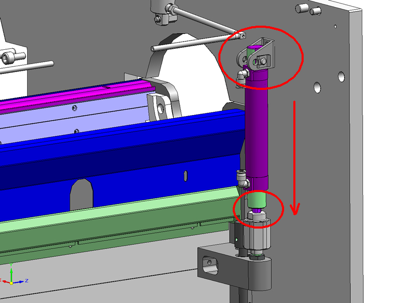

hi, wieder das leidige thema, ich bekommen den zylinder nicht passitionier, siehe bild. es geht nur unten oder oben, nur dann geht der kolben nicht mit, hat wer ne idee. konnte man den zylinder als motor fungieren lassen, werd ich mal probieren.
besten dank iv g.h.o

Hallo arter,
hat die Kobenstange auch den nötigen Freiheitsgrad? Wenn nein, die entsprechende Beziehung in der Unterbaugruppe unterdrücken.
Gruß Thomas

hi trekki, ja hat sie, sie steht auf float.

Hallo Arter,
der Zylinder bildet eine Achse mit den Halterungen oder gibt es vielleicht in der Konstruktion (Halter) ein bisschen Versatz?

Hallo arter,
hast Du deine Zylinderbaugruppe auch als anpasspar definiert? Wenn nicht RMB auf Zylinder-ASM und im Kontextmenü anpassbare Baugruppe.
Erst dann läßt sich der Hub in der übergeordneten Baugruppe definieren.

@markus: das habe ich in 2d ueberprueft, das sollte stimmen, die loecher in der mawand sind vom halter abgebohrt
@martin: jupp, ist umgestellt auf apbg

Hallo Arter,
prüf einmal die Baugruppen-Beziehungen von den anderen Bauteilen. Gibt es dort defekte Beziehungen? Rote Blitze?
Wie sieht es im InterPart Manager aus. Sind dort unterbrochene Beziehungen zu verzeichnen?
Lässt sich vielleicht diese anpassbare Baugruppe an anderer Stelle positionieren (einfach nur Flächen wählen damit sich der Zylinder mal bewegen kann).
Was macht die anpassbare Baugruppe in einer anderen Baugruppe?
