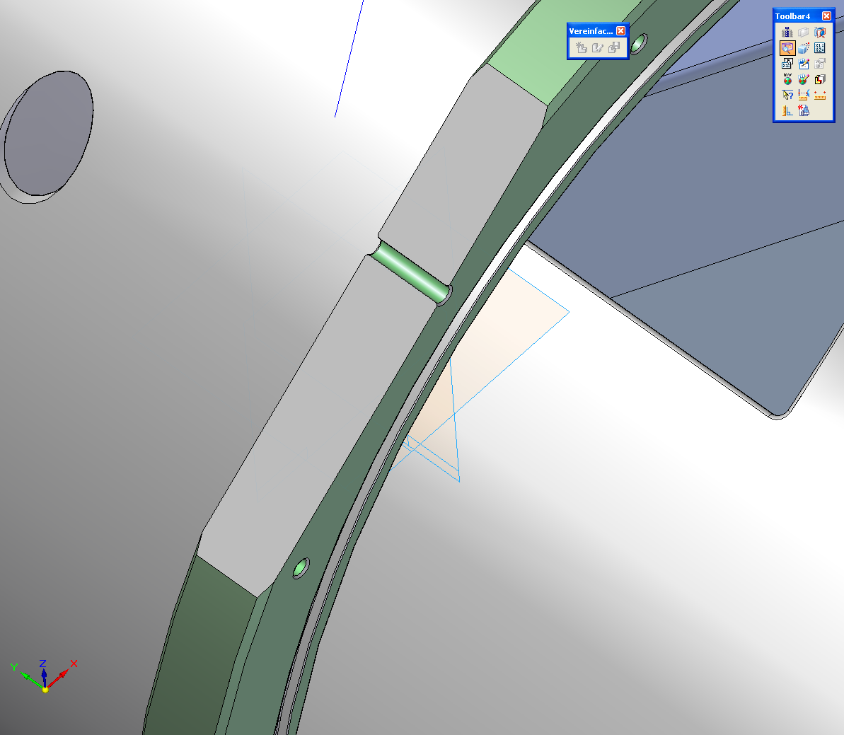

Hallo und ein frohes neues Jahr!
Mich würde mal interessieren, ob es in einer Schweißbaugruppe möglich ist, Baugruppenformelemente färbig darzustellen?
Als Beispiel: in einer Schweißbaugruppe soll eine Oberfläche spanend bearbeitet werden (H=-10mm). Diesen Zustand erzeuge ich in meinem Modell über einen Ausschnitt. Um die bearbeiteten Flächen in meiner Baugruppe besser ersichtlich zu machen (wichtig für die AV), sollen nun alle Fräsflächen blau markiert werden. Leider kann ich über die Formatierungsleiste nur ganze Vorkommnisse einfärben, bzw. Teilflächen im "Rohteil", wo aber die Bearbeitung noch gar nicht existiert!
Ist es irgendwie möglich, das Feature in der ASM (Baugruppenformelement "Ausschnitt") über Einstellungen oder Formatierungen farbig darzustellen???
Über nützliche Ratschläge würde ich mich sehr freuen!

in einer BG kann man nur ganze Teile einfaerben aber keine
einzelnen Flaechen, das geht nur im Teil. Ist also WAD aber
nicht unbedingt WAE :-(

Könnte man ne Konstruktionsfläche (dargestellt in "Blau") verwenden?

Moin Jörg,
wenn du das Part färbst, dann hast du in der Baugruppenbearbeitung eine andere Farbe

Richtig, aber nur wenn ich alle Flächen färbe, eine Färbung des gesamten Körpers bewirkt beim Baugruppenformelementes nichts!

sorry unkorrekt ausgedrückt:
ich meinte in der Partumgebung  - Format/ Teil färben

Danke Horst, war auch schon auf diesen Trick gekommen. Hab einfach alle Aussenflächen des Teiles in der Partumgebung eingefärbt und in der ASM-Umgebung den Abzug vorgenommen, so dass dann eine andere Farbe zum Vorschein kommt. Anders scheint es ja nicht zu gehen! Schade drum....:-(

gibst du denn nicht die fertige zeichnung weiter?
in der fertigen zeichnung färbe ich die fräßflächen auch imemr ein, allerdings mit der option schraffur, und setz ich den schraffu abstand einfach auf 0,1mm dann is es "eingefärbt"
in der asm kann man eine einfärbung ja normal auch anzeigen lassen indem man das teil anklickt und dann "ansicht -> teilflächenformatvorlage -> teilflächenformatvorlage verwenden" auswählt, oder?
Definitiv nicht!
Man kann entweder die Einfärbungen des Teils verwenden, oder ein Teil in der ASM komplett neu einfärben, nicht aber die Resultate der Baugruppenformelemente einfärben bzw. einzelne Flächen in der ASM farbig markieren!
