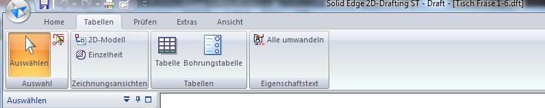

ich habe das selbe Problem wie Benn.
Allerdings ist bei mir im Home-Tab der Befehl 2D Modellansicht ableiten nicht vorhanden. Zumindest kann ich ihn nicht finden.
Wie sieht das Icon aus? Ich habe alle angeklickt aber bei keinem stand 2D Modellansicht ableiten.
Wo finde ich das Lernprogramm welches Du erwähnt hast?
Bei mir waren nur 3 Lernprogramme dabei, und bei keinem wird soetwas erwähnt.
Ich benutze Solid Edge 2D-Drafting (Free) und Windows 7
Ralf

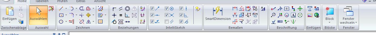

erstellt am: 26. Feb. 2010 19:39    Editieren oder löschen Sie diesen Beitrag!  <-- editieren / zitieren -->   Antwort mit Zitat in Fett Antwort mit kursivem Zitat    Unities abgeben: 1 Unity (wenig hilfreich, aber dennoch)2 Unities3 Unities4 Unities5 Unities6 Unities7 Unities8 Unities9 Unities10 Unities Nur für BennM 10 Unities + Antwort hilfreich
Hallo Ralf,
findest Du rechts in der Home-Tab unter 2D-Modell
siehe Bild

Hallo Wolfgang
bei mir sieht die Home-Leiste fast genauso aus wie bei Dir. Nur die 2D-Modellansicht ableiten gibt es nicht.

erstellt am: 02. Mrz. 2010 23:41    Editieren oder löschen Sie diesen Beitrag!  <-- editieren / zitieren -->   Antwort mit Zitat in Fett Antwort mit kursivem Zitat    Unities abgeben: 1 Unity (wenig hilfreich, aber dennoch)2 Unities3 Unities4 Unities5 Unities6 Unities7 Unities8 Unities9 Unities10 Unities Nur für BennM 10 Unities + Antwort hilfreich
ich habe es gefunden. Bei mir ist es im Reiter Tabellen. Unter Zeichnungsansichten, 2D-Modell.
Nochmals Danke
