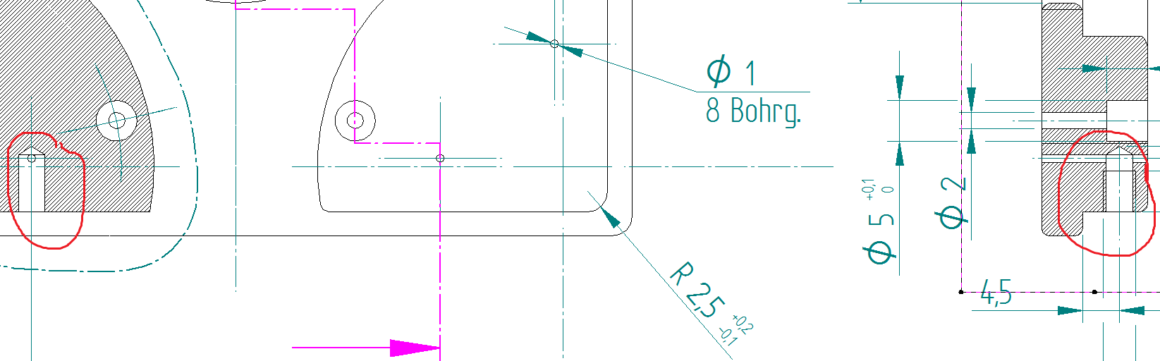

Selbe Thematik anderes Problem:
Woran liegt es, das ein Gewinde im Ausbruch nicht dargestellt wird (also nur das Kernloch), im nebenliegenden Schnitt und in der Draufsicht sieht es aber 1a aus?
Im Bild das rot eingekringelte

erstellt am: 05. Okt. 2011 13:32    Editieren oder löschen Sie diesen Beitrag!  <-- editieren / zitieren -->   Antwort mit Zitat in Fett Antwort mit kursivem Zitat    Unities abgeben: 1 Unity (wenig hilfreich, aber dennoch)2 Unities3 Unities4 Unities5 Unities6 Unities7 Unities8 Unities9 Unities10 Unities Nur für bergsepp 10 Unities + Antwort hilfreich
Mitte nicht getroffen?

erstellt am: 05. Okt. 2011 14:05    Editieren oder löschen Sie diesen Beitrag!  <-- editieren / zitieren -->   Antwort mit Zitat in Fett Antwort mit kursivem Zitat    Unities abgeben: 1 Unity (wenig hilfreich, aber dennoch)2 Unities3 Unities4 Unities5 Unities6 Unities7 Unities8 Unities9 Unities10 Unities Nur für bergsepp 10 Unities + Antwort hilfreich
Nein die Mitte ist es, habe ich schon mehrmals in verschiedenen Ansichten (oben unten mitte links rechts schnitt....) ausprobiert und bei keinem kommt es mit

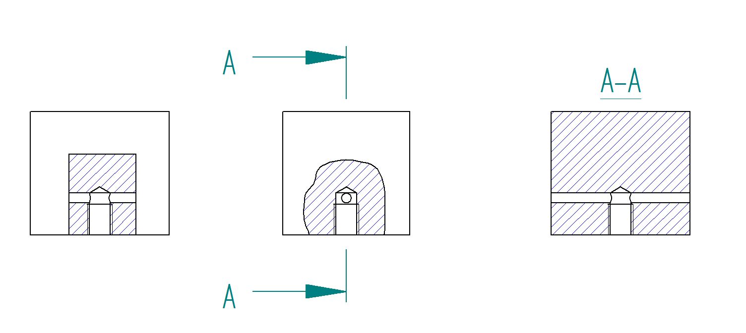

erstellt am: 05. Okt. 2011 14:14    Editieren oder löschen Sie diesen Beitrag!  <-- editieren / zitieren -->   Antwort mit Zitat in Fett Antwort mit kursivem Zitat    Unities abgeben: 1 Unity (wenig hilfreich, aber dennoch)2 Unities3 Unities4 Unities5 Unities6 Unities7 Unities8 Unities9 Unities10 Unities
Hallo shorddy,
hab versucht es nachzuvollziehen. Bei mir funzt das.
(siehe Bild)
Ich dachte zunächst, dass es evtl. an dieser Querbohrung liegt, aber die macht eigentlich auch keine Probleme.

erstellt am: 05. Okt. 2011 22:37    Editieren oder löschen Sie diesen Beitrag!  <-- editieren / zitieren -->   Antwort mit Zitat in Fett Antwort mit kursivem Zitat    Unities abgeben: 1 Unity (wenig hilfreich, aber dennoch)2 Unities3 Unities4 Unities5 Unities6 Unities7 Unities8 Unities9 Unities10 Unities Nur für bergsepp 10 Unities + Antwort hilfreich
Hallo bergsepp,
probier mal deine Zeichnung mit "Zwangsaktualisieren"
CTRL+SHIFT Taste und dann Zeichnung Aktualisieren klicken.
Bei mir hatte das mal funktioniert.
Und komisch wie es klingt, danach kam dieses Problem nicht mehr.

erstellt am: 05. Okt. 2011 23:54    Editieren oder löschen Sie diesen Beitrag!  <-- editieren / zitieren -->   Antwort mit Zitat in Fett Antwort mit kursivem Zitat    Unities abgeben: 1 Unity (wenig hilfreich, aber dennoch)2 Unities3 Unities4 Unities5 Unities6 Unities7 Unities8 Unities9 Unities10 Unities Nur für bergsepp 10 Unities + Antwort hilfreich
Hallo bergsepp,
geh mal in die Eigenschaften der Ansicht und dort unter Erweitert.
Probier dort mal einige Einstellungen aus, bevorzugt würde ich es mit der Gewindeachsentoleranz probieren.
Aber vielleicht ist es doch die Querbohrung, einfach mal testweise im Modell unterdrücken.

erstellt am: 06. Okt. 2011 07:08    Editieren oder löschen Sie diesen Beitrag!  <-- editieren / zitieren -->   Antwort mit Zitat in Fett Antwort mit kursivem Zitat    Unities abgeben: 1 Unity (wenig hilfreich, aber dennoch)2 Unities3 Unities4 Unities5 Unities6 Unities7 Unities8 Unities9 Unities10 Unities
Hallo Markus, Hallo Solid-Man66,
da habt ihr wohl nicht richtig gelesen. Bei mir funzt das ganze. Ich konnte leider das Problem von "shorddy" nicht nachvollziehen.
Hallo shorddy,
würde die Tipps von den beiden mal ausprobieren, könnte was bringen.
Gruß Bergsepp

erstellt am: 06. Okt. 2011 10:01    Editieren oder löschen Sie diesen Beitrag!  <-- editieren / zitieren -->   Antwort mit Zitat in Fett Antwort mit kursivem Zitat    Unities abgeben: 1 Unity (wenig hilfreich, aber dennoch)2 Unities3 Unities4 Unities5 Unities6 Unities7 Unities8 Unities9 Unities10 Unities Nur für bergsepp 10 Unities + Antwort hilfreich
in den Einstellungen habe ich schon alles auf maximal gesetzt, hilft auch nichts, Querbohrungen habe ich auch unterdrückt, bringt auch nichts. Auch der Kollege der SE richtig gelernt hat weiß auch keinen Rat.
Was mich ja verwundert das das Gewinde in allen anderen Darstellungen da ist.....
Tante Edith sagte nochmal ausprobieren: Neues Teil erstellt mit ähnlicher Situation: Es wird alles super dargestellt....
[Diese Nachricht wurde von shorddy am 06. Okt. 2011 editiert.]
Zweiter Anlauf:
Einfach nochmal versucht eine Zeichnung von dem Modell zu erstellen  und siehe da es lief, ohne was anders gemacht zu haben.....

erstellt am: 07. Okt. 2011 02:13    Editieren oder löschen Sie diesen Beitrag!  <-- editieren / zitieren -->   Antwort mit Zitat in Fett Antwort mit kursivem Zitat    Unities abgeben: 1 Unity (wenig hilfreich, aber dennoch)2 Unities3 Unities4 Unities5 Unities6 Unities7 Unities8 Unities9 Unities10 Unities Nur für bergsepp 10 Unities + Antwort hilfreich
Hallo Bergsepp,
Selbst in einer Draufsicht (kein Schnitt) fliegt mir die Gewindelinie (bzw. der 3/4's-Kreis) über den Jordan.
kann es sein, daß die Bohrungen vielleicht nicht 100% senkrecht zur Ansichtsfläche verlaufen ?
das ist mir mal passiert
lg,
