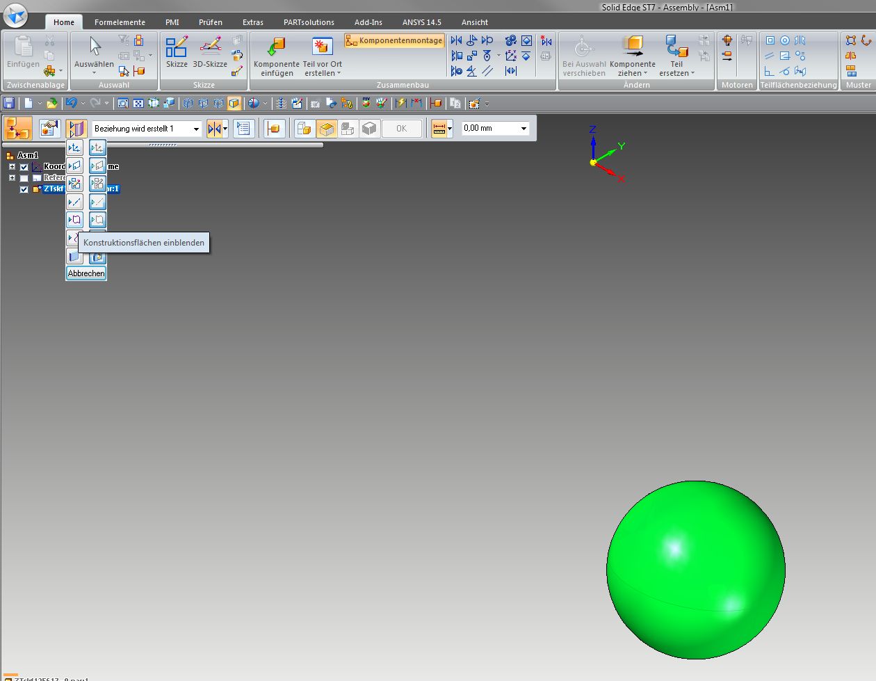

ich bin zur Zeit daran eine ASM zu erstellen. Darin kommen Teilekopien vor, die nur aus Flächen bestehen.
Standartmäßig werden die Flächen in der ASM ja nicht angeziegt. ich muß also mit rechtsklick Flächen einblenden.
Dies muß ich bei jedem weiteren Teil machen, dass nur aus Flächen besteht.
Gibts es nicht eine Grundeinstellung, bei der Flächen immer angezeig werden?
Leider habe ich es bei der Erstellung der Teilekopien nicht hinbekommen einen Körper zu erstellen.
Danke schon mal für eure schnelle Hilfe

Hi!
Wir haben dasselbe Problem, wenn wir z.b. Kugellager, die ursprüglich .stp's von traceparts waren, in Baugruppen ziehen wollen. JEDESMAL muss man bei JEDEM Lager Flächen einblenden.
Hat jemand eine Idee?
Schon mal danke!

So wie ich es jetzt erinnere kann man in ST8 einstellen, ob man die Elemente beim platzieren sehen will und ob sie dann auch eingeblendet werden.

bis ihr ST8 installiert kannst dir damit helfen.
Wenn Du Teile, die aus Flächen bestehen in ein Asm berbaust, kannst Du bei den Platzierungsoptionen die Flächen einblenden und dies somit zum Platzieren verwenden.
Willst Du von allen Teilen im Asm die Flächen einblenden, kannst Du das über den Befehl, rechte Maustaste -> Alle Komponenten Ein/Ausblenden bewerkstelligen.
Ist zwar keine dauerhafte einstellung, aber es wird Dir behilflich sein, denke ich...

Danke! Der Tipp mit den Platzierungsoptionen ist super!
