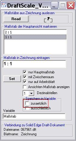

Hallo Leute,
kann man im Draft irgenwie den gewählten Maßstab/Skalierung der Hauptansicht unter "Legende / Eigenschaftstext" abrufen.
Möchte diesen Wert im Schriftkopf autom. eintragen lassen.
Danke für eure Tips!!
Georg

bitte:
http://www.incobase.de/Download_Soft.html#draftscale
Der Masstab ist als Variable nicht verfuegbar daher geht's
nur so

Hallo modeng,
danke sehr für den Link - funktioniert bestens
Georg

Habe gerade DraftScale ausprobiert. Muss ich jedes mal, wenn ich den Maßstab ändere das Makro ausführen?
Heinrich

Ja. Sonst bräuchte man ein AddIn, das bei bestimmten aktionen automatisch arbeitet.

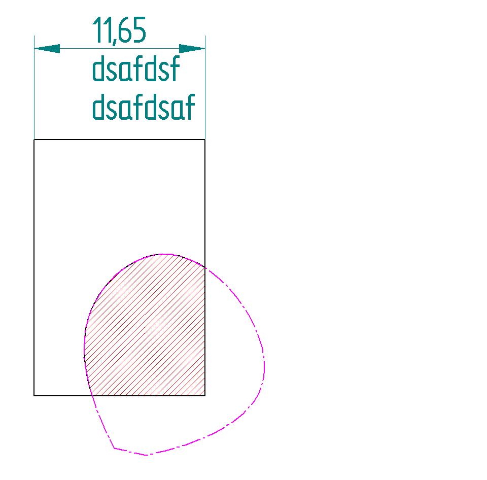

Guckt mal dieses Video: http://blog.inventor-faq.de/2007/05/15/ausbruch-an-einer-nicht-geschnittenen-welle-erstellen/
Brauche das täglich, und es ist bei SE um einiges aufwendiger einen Ausbruch in einer ungeschnitten Welle hin zu bekommen.
1. Ausbruch in einer Schnittansicht? Bei SE Fehlanzeige. Mache den Hauptschnitt in der Draft, den Ausbruch für die Paßfedernut über Schnitt in der Baugruppe. Mache ich beides in der Baugruppe bekomme ich manchmal Schraffurcaos.
2. Teil in der Draft per Rechtsklick auswählen und ihm sagen ob sichtbar oder geschnitten? Bei SE Fehlanzeige. Ansichtseigenschaften - Anzeige - Teil aus der Liste auswählen - Einstellungen vornehmen - Ansicht aktualisieren.
Nur ein kleines Beispiel. Ich hoffe überigens, das das alles falsch ist, was ich hier geschrieben habe, und vielleicht Tips bekomme, wie es bei SE schneller geht.

welches Programm was wie und wo besser kann, darüber haben wir schon ausreichend diskutiert .... dafür muß man aber Leute haben die beide Programm BEHERRSCHEN!!! und die findet man selten.
Zu dem Film:
Wo wird die Tiefe des Ausbruchs festgelegt?
Sogar in der V18 geht das ganze ..... ich möchte behaupten mit weniger Klicks ..... ich gebe allerdings zu (oder ich weiß es noch nicht) das die Umrandung des Ausbruchs bei SE nicht so elegnat aussieht und ein rechteckiger Kasten wird ..... zumindest bei mir. Aber ich habe gerade heute bei Unterbrechungen mal wieder eine (für mich neue) Möglichkeit entdeckt.
Das der Ausbruch in der Schnittansicht nicht geht, oder ein Schnitt vom Schnitt ... wozu haben wir 3D und können in Sekundenschnelle eine neue Ableitung erstellen. Eine Ansicht mehr bringt oft auch mehr Klarheit!!
Lässt eigentlich die Norm einen Schnitt des Schnittes zu? denn wenn ich einen Schnitt schneide bleibt doch nur noch ein bruchteil des Ursprünglichen über! Und der wird dann mit händisch gezeichnten Linien um die ursprüngliche Kontur ergänzt
Einerseits legen einige hier Wert auf den letzten 1/10 mm bei den Maßhilfslinien, basteln lange an verwinkelten Ansichten herum und wundern sich dann das es lange dauert ... und die zeichnung in der Werkstatt nur Kopfschütteln hervorruft. Denkt immer daran das Ihr Stunden/Tagelang auf ein teil glotzt, der Mann in der Werkstatt soll aber in Sekunden eure Ideen verstehen.

Original erstellt von Rüben-Rudi:
Nabend,
Einen Ausbruch musst du nicht zwingend mit Linien umranden. Du kannst jedes beliebige Zeichenwerkzeug benutzen.
Ich nehme meist die Kurve und verbinde die Enden, außerhalb des Bauteils, mit einer Linie. Das gefällt mir etwas besser.

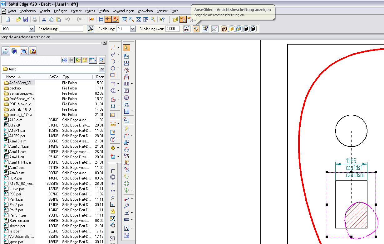

Cool, das mit den Ausbrüchen. Habe ich bis jetzt noch nie gemacht. Wie aber kann ich einen erstellten Ausbruch bearbeiten?

Original erstellt von kaetho:
Grüsse, Thomas
Ganz einfach:
Ansicht Anwählen
Auswählen - Ansichtsbeschriftung Anzeigen
Rahmen für Ausbruch anwählen
In der Statusleiste Profil ändern und Schnittiefe bearbeiten
Heinrich

So, habe mir nun mal DraftScales angeschaut. Nun würde ich gerne immer den Wert auch in eine Variable schreiben lassen.
Hierzu kann ich ja unten den Haken bei Speichern in Variable->Zusaetzlich setzen.
Wie schaffe ich es, das dieser Haken immer gesetzt ist, damit nicht jeder User immer daran denken muss diesen Haken zu setzen?
Ich brauche diesen Variablen Eintrag, da ich diese Variable im Organizer dann nicht händisch befüllen muss.
Am liebsten wäre mir sogar, das der Haken garnicht raus genommen werden könnte und der Variablenname nicht verändert werden könnte um Fehler auszuschliessen.
Geht das?

erstellt am: 21. Feb. 2011 11:12    Editieren oder löschen Sie diesen Beitrag!  <-- editieren / zitieren -->   Antwort mit Zitat in Fett Antwort mit kursivem Zitat    Unities abgeben: 1 Unity (wenig hilfreich, aber dennoch)2 Unities3 Unities4 Unities5 Unities6 Unities7 Unities8 Unities9 Unities10 Unities Nur für schorschi 10 Unities + Antwort hilfreich
Hallo, habe mal ein Bild angehängt.
Die oberen Haken scheint das Makro zu behalten, den Haken für Speichern in Variable: zusaetzlich muss ich aber bei jedem Aufruf des Makros neu setzen. Den hätte ich aber gerne immer drin.
Hoffe jetzt war es verständlich
René

erstellt am: 21. Feb. 2011 11:37    Editieren oder löschen Sie diesen Beitrag!  <-- editieren / zitieren -->   Antwort mit Zitat in Fett Antwort mit kursivem Zitat    Unities abgeben: 1 Unity (wenig hilfreich, aber dennoch)2 Unities3 Unities4 Unities5 Unities6 Unities7 Unities8 Unities9 Unities10 Unities Nur für schorschi 10 Unities + Antwort hilfreich
Das muss dann wohl im Programm angepasst werden.
Ich habe aber den Quellcode für die Version, die Du hast nicht. Frag da, wo Du sie bekommen hast. Das ist ja Public License.
Arne

Genau für den Umweg über die Eigenschaften, muss ich im DFTscale ja den Haken gesetzt haben,
damit dieses den Wert in die Eigenschaft 'Maßstab' schreibt und vom PDM ausgelesen werden kann.
Nur soll eben dann der Haken dauerhaft gesetzt sein.

Hallo Leute,
ich habe schon vor langer Zeit den offenen Quellcode dahin gehend geändert, dass die Maßstäbe in Props abgelegt werden.
Auf die aufgekommenen Nachfragen hin, habe ich den Code nun auch noch so verallgemeinert, dass die Property-Namen in einer INI Datei definiert werden können. Einstellungen werden auch in die Registry geschrieben, sodass bei jedem Aufruf die letzten Einstellungen aktiv sind.
Ihr findet das Programm unter: http://www.cadcam-consult.com/files/Solid_Edge/DraftScale.zip
Viel Vergnügen damit, ich hoffe es hilft.

Servus Wolgang,
vielen Dank für die Anpassung funktioniert!
Allerdings fehlt auch was.
Bei unseren alten Zeichnungen haben wir noch den Eintrag der Gruppe DraftScale drin.
Dieser aktualissiert sich leider mit dem geändertwen DraftScale nicht mehr.

scale.zip
Hallo Wolfgang,
1000 Danke erstmal für deine Hilfe!
Deine Version ist genau das was ich gesucht habe.
Das auslesen der Eigenschaft Masstab fünktioniert schonmal prima,
wenn ich aber versuche den Hauptmasstab oder Nebenmasstab abzurufen findet er keine Refenrenz.
Was mach ich falsch?
Anbei mal die Draft Datei V20. Das Makro von dir habe ich unverändert benutzt.
Schönen start in den Arbeitstag wünsch ich
Edit: Datei vergessen
Edit2: Habe da noch was gefunden. Wenn ich einen Masstab von 1:1 und 1:2 auf der Zeichnung habe erkennt das Makro nur den Masstab 1:1.
[Diese Nachricht wurde von Dragonbeat am 24. Feb. 2011 editiert.]

Hallo wolha
Danke für die Umprogrammierung.
Kleine Frage: Ist es möglich das der Massstab automatisch aktualisiert wird, ohne das man das Makro erneut ausführen muss.
Jetzt: Ansichtsmassstab wird geändert-> Massstab in Eigenschaftstext bleibt gleich....
Danach: Ansichtsmassstab wird geändert-> Massstab in Eigenschaftstext wird geändert....
Und das ganze ohne Ausführung des Makros
