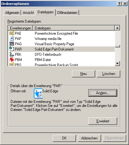

direkt aus einem ordner eine .step datei durch doppelclicken öffnen möchte, dann öffnet sich automatisch ein zweites solid edge.
also ich schaffs nicht mal, daß step-dateien mit SE geöffnet werden

aber vielleicht liegts auch an den Ordneroptionen (siehe screenshot)
ich glaub da kann man auch Aufrufparameter mitgeben und vielleicht gibts da einen Schalter für "Starten in neuer Instanz" ?
modeng
Beiträge: 7061
Registriert: 10.12.2003
erstellt am: 20. Feb. 2008 23:58    Editieren oder löschen Sie diesen Beitrag!  <-- editieren / zitieren -->   Antwort mit Zitat in Fett Antwort mit kursivem Zitat    Unities abgeben: 1 Unity (wenig hilfreich, aber dennoch)2 Unities3 Unities4 Unities5 Unities6 Unities7 Unities8 Unities9 Unities10 Unities Nur für Manu242 10 Unities + Antwort hilfreich
schaust halt mal ob das bei 'Erweitert' so aussieht. Fehlt die
Angabe (Pfeil) so wird eine neue Instanz erzeugt

Weiss jemand, wie man bei Windows 10 in die Dialogfelder kommt, von denen im Beitrag 7 und 8 Screenshots angefügt sind?
Markus.
Zwei Parallelen schneiden sich im unendlichen Raum. Chuck Norris war dort und hat nachgesehen, es stimmt!
Markus Gras
Solid Edge AE
Beiträge: 4853
Registriert: 20.07.2000
erstellt am: 01. Nov. 2016 13:51    Editieren oder löschen Sie diesen Beitrag!  <-- editieren / zitieren -->   Antwort mit Zitat in Fett Antwort mit kursivem Zitat    Unities abgeben: 1 Unity (wenig hilfreich, aber dennoch)2 Unities3 Unities4 Unities5 Unities6 Unities7 Unities8 Unities9 Unities10 Unities Nur für Manu242 10 Unities + Antwort hilfreich
Hallo Markus,
ich nehme immer dieses Tool dafür, die Screenshot stammen noch aus Windows XP Zeiten und sind auch unter Windows 7 so nicht mehr zu finden.

Danke Markus,
habe es damit hinbekommen. Ich glaube mich sogar zu erinnern, dass du mir das schon mal empfohlen hattest.
