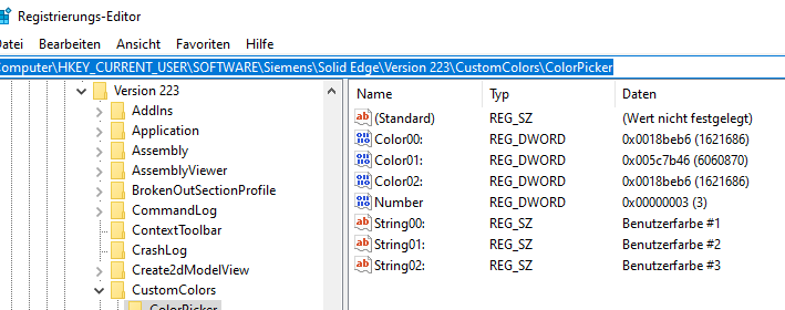

man kann doch im Solid Edge (Draft) benutzerdefinierte Farben (z.B. für Linien)
anlegen. Jetzt hab ich ein bisschen rumprobiert und die, die mir nicht gefallen
würde ich gerne wieder rauslöschen.
Wo speichert das Programm diese Definitionen ab? Ich kann es leider nirgends finden!?

Die benutzerdef. Farben sind in der Registry gespeichert:
HKEY_CURRENT_USER\Software\Unigraphics Solutions\Solid Edge\Version 19\CustomColors\ColorPicker
Die Unterschluessel sind
Default  = Standard Wert (muss so bleiben)
ColorXX  = Farbe
StringXX = Name wie vergeben
Number = Anzahl der definierten Farben, kann null sein, muss aber
        vorhanden sein
XX ist eine *fortlaufende* Nummer ab 00 die paarig sein muss, ist also
identisch fuer jeweils eine Farbeinstellung und den Namen der Farbe
Nachtrag:
Ein Loeschen der nicht benoetigten Farben ist allerdings nicht ganz
unproblematisch, da SE sich die Farbe im Draft merkt. Wird diese
nicht mehr gefunden so wird Schwarz angenommen und der Name wird
auf irgendeinen Wert gesetzt. Ein direktes Loeschen aus SE heraus
ist nicht vorgesehen.

ich möchte nochmal meinen alten Beitrag hervorziehen.
Ist es mittlerweile möglich, die nicht verwendeten Farben in SE zu löschen?
In unserer Firma wurde festgelegt, das einige Farben geändert werden müssen und nun sieht das in dem Farbfenster total unübersichtlich aus.
LG Jessica

Kannst du das nicht direkt in der Registry anpassen?
Mit Regedit nach
Computer\HKEY_CURRENT_USER\SOFTWARE\Siemens\Solid Edge\Version 223\CustomColors\ColorPicker
gehen und dort die Farbenwerte direkt anpassen.
Ich hab mich nicht weiter damit befasst, nur mal kurz geschaut, ein paar Farben angelegt und diese Farbwerte dann geändert, das funktioniert.
Alternativ kannst du ja auch die Registry zurücksetzen und komplett von vorne anfangen, oder eben mit der Registry rumtricksen, was immer irgendwie übel enden kann, wenn man da was falsch macht.
Rumspielen in der Registry ist weder sauber dokumentiert noch empfehlenswert, mach ich aber regelmässig und das funktioniert meist.
