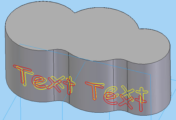

Ich möchte mit SE einen Text auf einige Flächen projezieren. Allerdings habe ich da so meine Probleme...
a) Der Text sollte nur aus einer "Einzellinie" nicht aus einer "Doppellinie" bestehen, d.h. eine "1" soll nur aus zwei Linien bestehen und nicht aus sechs. Unter Windows habe ich sogar ein paar wenige Schriften gefunden, die dieses Kriterium erfüllen - allerdings werden die in SE offensichtlich ausgefiltert.
Hintergrund: Ich möchte später die Schriftzüge auf einer NC-Fräsmaschine gravieren und da will ich nur mit einem Kugelfräser entlang dieser Linien arbeiten.
=> Ist das in SE möglich?
b) Wenn ich einen Text in einer Skizze erzeuge und anschließend auf die Außenfläche von einem Radius etc. projeziere, so wird nur der letzte Buchstabe projeziert - der Rest nicht. (also bei "ABC" in der Skizze erscheint nur "C" auf der Außenfläche.)
=> Was mache ich falsch?
=> Gibt es eine Möglichkeit die assoziativ ist, d.h. wenn ich später "ABC" zu "123" umwandle, so sollte sich das Ergebnis auch bis zur Projektion auswirken.

Hallo Martin
zu a)  Weiss keinen Rat
zu b)  Benutze den Befehl Skizze aufwickeln aus der Flächenmodellierung, das funktioniert und ist assoziativ. siehe Bild.
Gruss, Ueli

Zum ersten Punkt fällt mir nur ein Offset in halber Fontbreite ein. Skizze im Einzelteil erstellen für den Font und danach auf einer weiteren Skizze ein Offset auf das von Profil von Skizze 1 nach innen. Für den Fräser brauchst du ja "nur" die Mittenline des Schriftzuges. Das ist allerdings nur ein Workaround.
Einen Schriftfont der NUR aus dieser Mittenline besteht, gibt es meines Wissens nach in SE nicht, obwohl ich mich da auch gerne eines Besseren belehren lassen würde.
Zum zweiten Punkt, siehe Klemenz. Aber nur wenn die Skizze tangential zur Ebene ist auf der sie abgewickelt werden soll

Falls ich die Geschichte richtig verstehe kann ich in SE keine Mittellinienschrift erzeugen - wie erstellt Ihr dann Gravuren in der Praxis? Gibt's da ein Zusatztool etc.?
Weiterhin zum "Skizze aufwickeln" noch eine Frage: Klappt das nur bei einer radialen Einzelfläche, die tangential zum Text ist, oder funktioniert das auch auf einem Flächenverbund (z.B. 5 Flächen die aufeinanderstoßen und mit einem Radius etc. noch verrundet sind.)
Hallo Martin
Es funktioniert auch bei mehreren nacheinander gewählten Flächen. Mindestens eine Fläche muss aber tangential zur Skizzenebene sein und die Mantellinien der übrigen Flächen müssen parallel zur Skizzenebene sein.
Gruss, Ueli

Ich kram das nochmal raus. Gibt es was neues bezüglich des Einzellinientextes ( Single Line Font ) ???
Bräuchten das hier jetzt auch für Textgravur.

Es sollte seit ST9 eine Schrift geben die nur aus einzelnen Linien besteht! -> Bin aber grad nicht vorm SE-PC...

Ja, die ST9 installiert eine Single Line Schrift und bietet im Textprofil auch an, nur solche Fonts zu nutzen.

Allerdings kann ST8 mit der SingleLine Schrift aus ST9 nix anfangen.
Hab ich mal getestet. Da kommt Murks bei raus.
