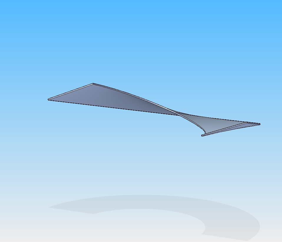

Wer weiß wie man in Solid Edge ein Schneckenblatt abwickeln lassen kann.
Ich habe schon alles probiert, und bei mir kommen immer nur Fehlermeldungen !!!

Hallo Cristoph,
leider lässt sich diese Geometrie derzeit in Solid Edge abwickeln.
Es existieren allerdings einige Verbesserungswünsche dahingehend.
Wende Dich bitte an Deinen Solid Edge Partner das er auch für Dich dies als Verbesserungswunsch an UGS weitergibt.
Je mehr da mitmachen desto höher ist die Chance das es bald umgesetzt wird.

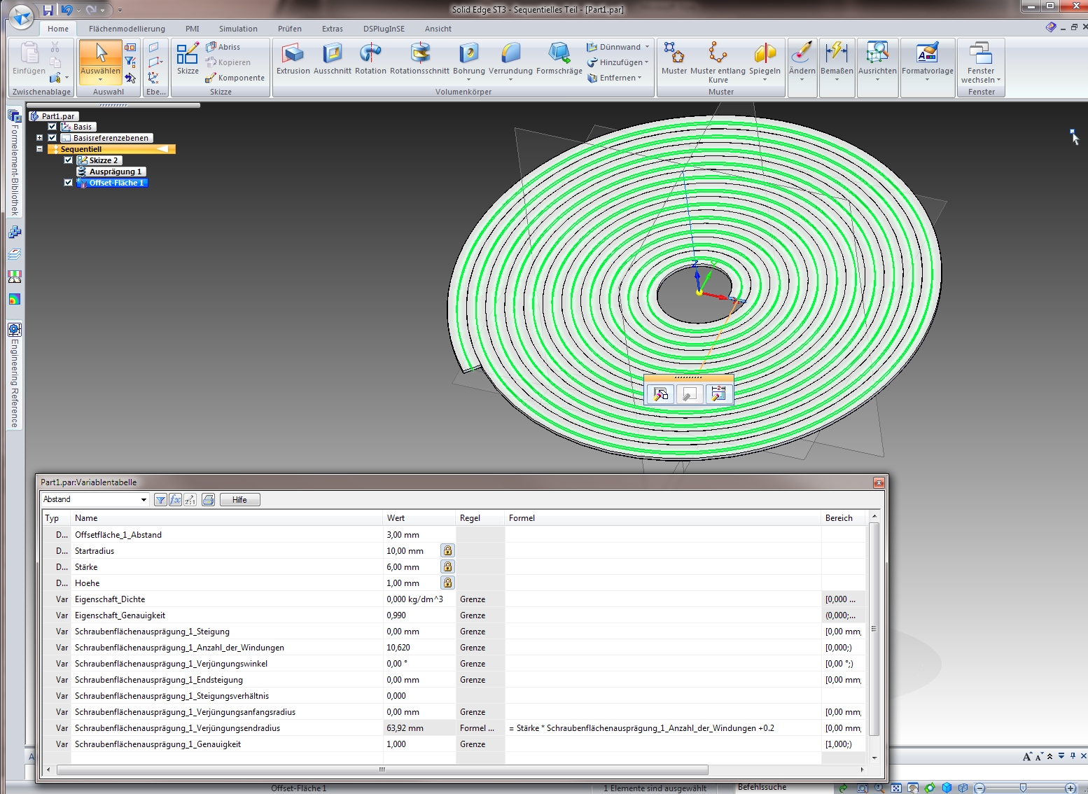

Ich möchte ein Transport Band auf eine Welle aufwickeln .....
Wie könnte das mit ST3 gehen?

Hallo Markus,
Danke, aber das ist ja "nur eine Schneckenwindung ... im Grunde genommen ein zu groß geratenes Schraubengewinde .....
Ich such eine "plane" Schnecke .... wir wollen ein 2,5 m breites Band (6 mm stark) an einer Rolle befestigen und aufwickeln ..... dazu brauche ich für verschiedene Durchmesser die dann benötigten Windungen (bei gegebener Bandlänge)

mal ein ganz pragmatischer Ansatz.
- Zeichne die Spirale (Schraubenausprägung Steigung 0,001mm)
- Erstell eine Flächenkopie einer Seite
- Elementabfragen (Flächenkopie)
Aus der Fläche kannst ja die Länge berechnen da Du die Breite ja kennst.
- Oder die Länge einer Spiralkante abfragen.
Nach ein paar Iterationen hast du die Windungsanzahl.
Oder rechne es einfach.

ich hab mal etwas "gespielt" und hier ist mal das Ergebnis...einfach mal anschauen und wer Fragen hat einfach melden.

Hab hier die Lösung für Bernd's Problem.
Leider hab ich hier nur die Schulversion von SE.
So kann ich mir das Hochladen der Part sparen.
Evtl. hilft der Screenshot weiter.

Hab ja auch nur gesagt, dass ich gespielt habe  ....ist nicht schön aber ich kann durch die aufgewickelte Skizze die Länge vorgeben.
Ich werd nachher mal versuchen deine Lösung nachzuvollziehen

ich hab mal den Lösungsansatz von amg in einer kommerziellen umgesetzt, allerdings in der sheetmetal-Umgebung und dann eine Abwicklung erzeugt. Somit lässt sich die Anzahl der Windungen iterativ ermitteln.
Die Variable "Größer" dient dazu, damit es bei der Schraubenausprägung nicht zu einem verschmolzenen Körper kommt, sonder einem aufgewickelten Band.
Viel spass beim nachbauen
