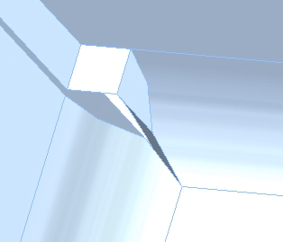

Hallo zusammen, ich möchte das Thema nochmal aufgreifen.
Ich habe ein Blechteil, indem ich in der Vereinfachen-Umgebung schon alle Löcher und ausschnitte entfernt habe. Es hat aber noch viele (für die Ansicht) unwichtige Elemente, wie Freistiche und Spalten. Außerdem Biegeradien. Wie kann ich diese "komfortabel" entfernen?
Ich habe hier ein Beispiel. man sieht (von links nach rechts) einen Spalt zwischen den Laschen, eine Ausklinkung und einen V-Förmigen Spalt. Diese Elemente hätte ich gern Entfernt. Die Biegeradien können auch entfallen, und am besten werden die beiden Laschen "miteinander verschmolzen".
