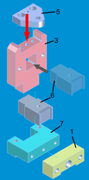

heute habe ich mich zum ersten Mal mit Beziehungen und vor allem mit Explosionsdarstellungen beschäftigt.
Die Teile 1 und 7 habe ich so miteinander verbunden, wie es die Linie anzeigt: zuerst eine axiale Beziehungen der beiden mittleren Bohrungen und dann die beiden Berührflächen mit einer An-/Aufsetzbeziehung verbunden.
Als nächstes habe ich Teil 6 mit Teil 3 verbunden. Die Explosionszeichnung gibt diese Beziehung aber nicht richtig wieder. Ich habe zwei Flächen des quadratischen Ansatzes vorne mit den entsprechenden Flächen des Ausschnitts von Teil 3 verknüpft und anschließend noch eine An/Aufsetzbeziehung der Berührungsflächen festgelegt. Somit wurde Teil 6 (in leicht transparenter Darstellung) entsprechend dem dunklen Pfeil mit Bauteil 3 verbunden.
In der Explosionszeichnung würde ich nun erwarten, dass Teil 6 eine Verbindungslinie zu Teil 3 erhält, wie sie dem (umgekehrten) dunklen Pfeil entspricht.
Eine weitere "Ungenauigkeit". Die Verbindungslinie zwischen Teil 3 und Teil 5 geht aus der rechten Bohrung heraus. Ich habe aber eine axiale Verbindung zwischen den mittleren Bohrungen vorgegeben (roter Pfeil).
Legt SE (V17) die Explosionsverbindungen nicht entsprechend den Assembley-Beziehungen fest? Bzw., wie muss ich vorgehen, dass SE die Assembley-Beziehungen auch in einer Explosionsdarstellung entsprechend umsetzt?
Vielen Dank für Hinweise.

Hallo Stefan,
darüber habe ich mich auch gewundert ... das ganze aber irgendwann dann gelasssen weil ich damit nicht viel erreichen konnte ... es geht auch ohne Explosion ... ;-) ein, zwei Schnitte mehr und dann mit Positionen kennzeichnen

Hallo Bernd,
Danke, aber sorry, das verstehe ich nicht so ganz.
Über eine "manuelle" Explosion habe ich die Teile nun so angeordnet, wie ich sie gerne haben wollte.

Guten Morgen,
du hast dein Problem miteiner manuellen Explosion gelöst. Das kostet aber Zeit ... vor allem bei Änderungen mußt duch nachbessern ...
Ich mache das über Schnitte im DFT, die dann mit PositionsNummern versehen werden. Dazu eine Isometrie, evtl sogar auch geschnitten und fertig.

OK, jetzt ist es klar. Natürlich ist das einfacher, es ging mir darum, die Explosionen richtig zu verstehen und handhaben zu können.
