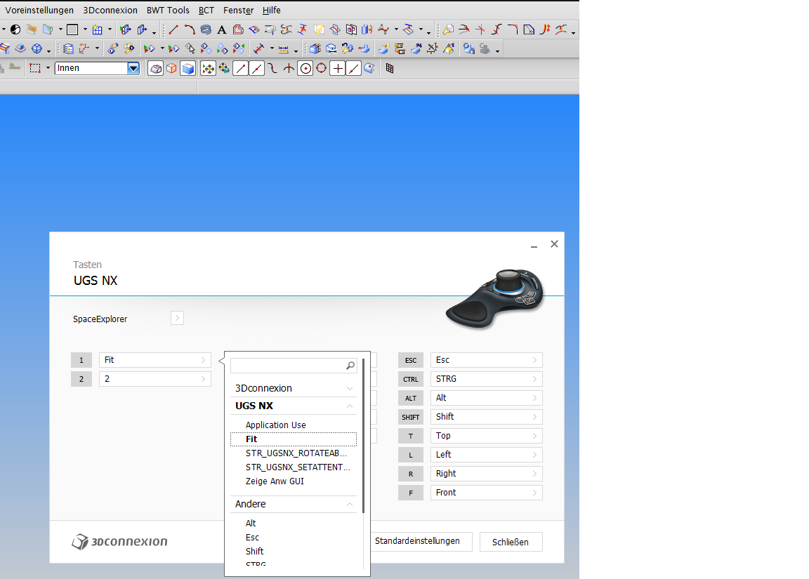

Habe gerade diesen Beitrag gelesen und vielleicht kann mir ja jemand helfen.
Ich habe gestern den neuen Treiber (3DxWare64_v10-1-0_r1774.exe) installiert.
Dann wollte ich mir die Tasten (Space Explorer) für NX belegen.
Das Menü welches zur Verfügung steht, siehe Bild im Anhang ist etwas dürftig, es fehlt ja eigentlich alles.
Ich habe den Treiber auch deinstalliert und dann nochmal installiert, aber das hilft auch nix.
Hat jemand eine Idee woran das liegt bzw. hat diesen neuen Treiber jemand schon im Einsatz?
Vielen Dank!
Grüße,
Thomas

Guten Tag,
das Problem mit den Spacemäusen mit mehr als 2 Tasten unter NX und dem 10er Treiber kenne ich(der 10er, eine version älter als der jetzige (r774), hat mich einen Nachmittag gekostet bei der Vorbereitung zur PLM de).
Dachte eigentlich das es mit dem aktuellen funktionieren würde da dieser für die Großen nun auch freigegeben wurde.
Ich hatte noch keine Zeit das mit dem aktuellen zu testen, und werde es wohl auch nicht mehr wegen deiner Beschreibung.
Ich würde dir den aktuellen vorgänger treiber empfehlen 3.1x. und wenn das toolbar/menu gedönse nicht benötigt würde ich jenes aus den vorigen posts mit dem manuelem Einbinden der 3dx dll versuchen. Hab zwar den 3.18 noch nicht verwendet, aber der eine revision ältere (3.17.8) hat zumindest diese Probleme nicht.
Dieser wird noch immer gepflegt und ist auch am 5.6 in aktualisierter Form erschienen.. 3.18. und ist somit neurer als der momentane 10er (r774).
Wird auch angezeigt wenn man Archiv treiber anzeigen läßt, warum allerdings Archiv, obwohl noch gepflegt, das ist ein 3dx Geheimnis( http://www.3dconnexion.com/service/drivers.html ).
