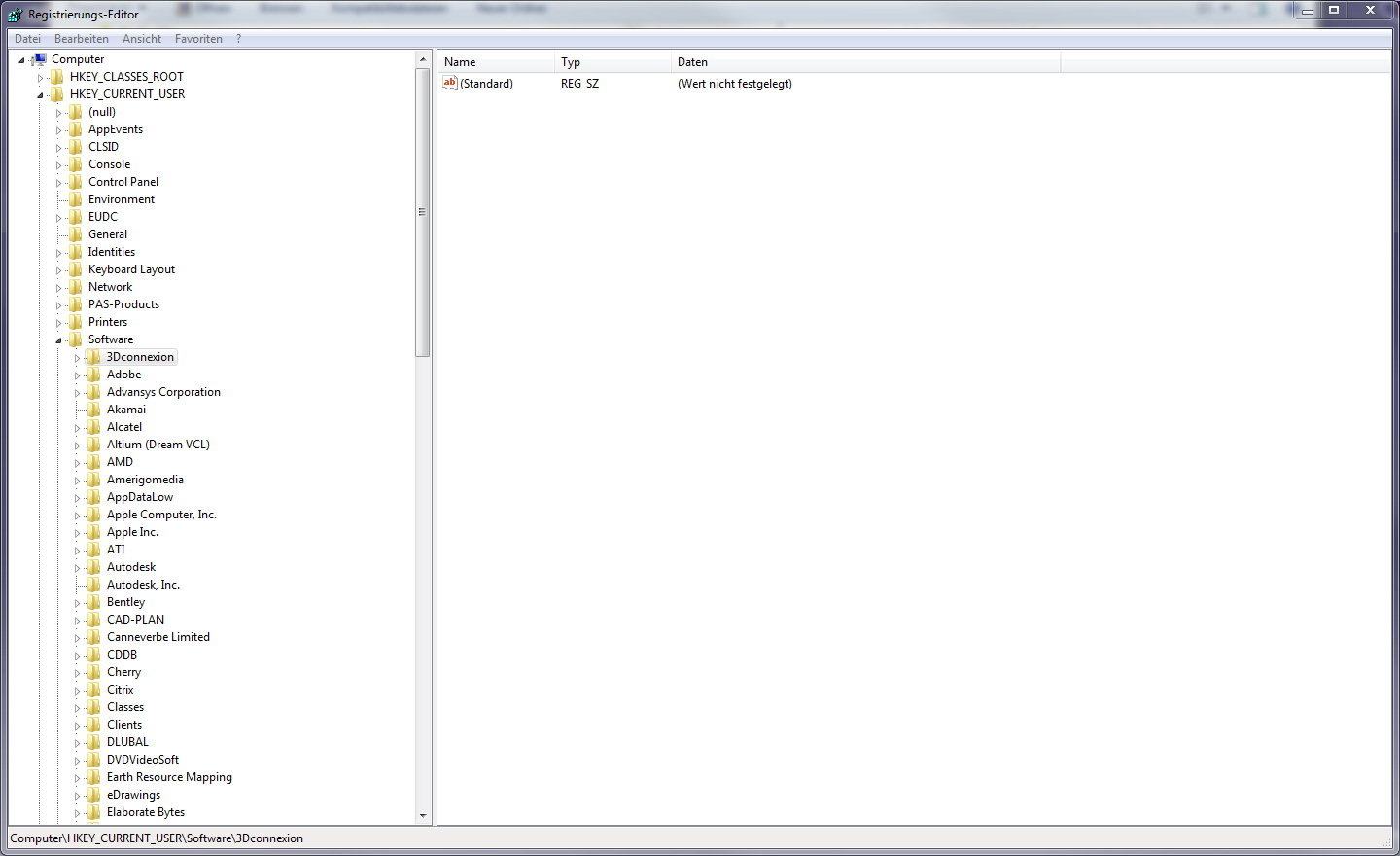

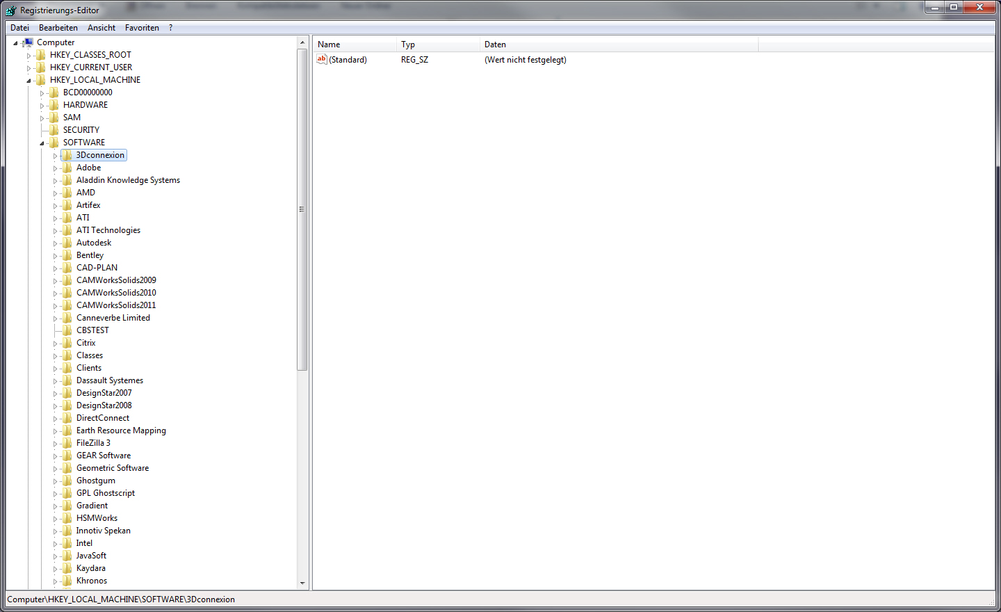

was es ncoh sein kann, ist das ein Button falsch belegt wurde und sobald du eine andere Aktion ausführst die Funktionen von deiner Maus automatisch (ohne drücken so zu sagen) deaktiviert werden. Hast du wirklich alle Usersettings gelöscht? Die Einstellungen der Maus kommen nicht von der Software deiner Maus, sonder von Catia selbst. Lösch auch: VRButtonCustomize.CATSettings.
Ich würde dir auch raten, alle Profile in der Sftware von 3DConnection zu löschen.
Wenn das alles nichts hilft:
1. 3DConnection deinstallileren
2. Settings von Catia löschen
3. Regedit einträge von 3D Connection löschen.
4. Neustart
5. Neuinstallation von 3D Connection
6. TESTEN

hab ich alles schon gemacht, bis auf Punkt 3. Regedit einträge von 3D Connection löschen.
Wie lösche ich denn die Regedit??
Daniel

ACHTUNG: Modifikationen an der Registry kann Dein System unbrauchbar machen.
Ruf regedit auf und suche nach 3D Connection, entscheide dann ob der Eintrag relevant sein könnte und wenn ja lösche ihn.

Habe dir zwei Bilder angefügt.
Diese Beiden Ordner (nach der Deinstallation von 3D-Connection und einem Neustart) kannst du löschen.
Nichts anderes, denn, wer sich hier nciht auskennt spielt mit seinem PC.

Vielen Dank für die Hilfe... ich werde meinen PC erst sichern und es dann mal versuchen.
Danke auch für die Bilder... hätte ich sonst sicher nicht gefunden
