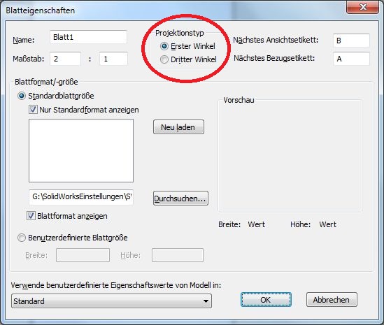

Ich hab noch mal eine kleine Frage bei mir sind verschiedene Zeichnungen nicht in europäischer Ansicht gezeichnet
Also nicht die Seitenansicht von links auf der rechten Seite usw, kann man das nachträglich  umstellen ??

Hallo Anne,
das geht auch. Mit der RMT auf das Blatt->Eigenschaften und dann den Projektionstyp umstellen.
