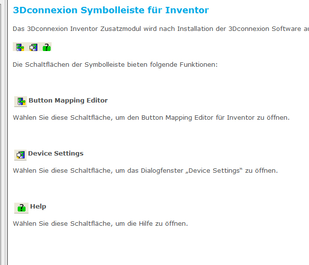

noch was,
habe da gelesen daß es für Inventor eine Symbolleiste geben soll finde auf der CD aber leider nichts.
Wisst Ihr darüber näheres?

erstellt am: 13. Feb. 2012 20:38    Editieren oder löschen Sie diesen Beitrag!  <-- editieren / zitieren -->   Antwort mit Zitat in Fett Antwort mit kursivem Zitat    Unities abgeben: 1 Unity (wenig hilfreich, aber dennoch)2 Unities3 Unities4 Unities5 Unities6 Unities7 Unities8 Unities9 Unities10 Unities
habs gefunden!
