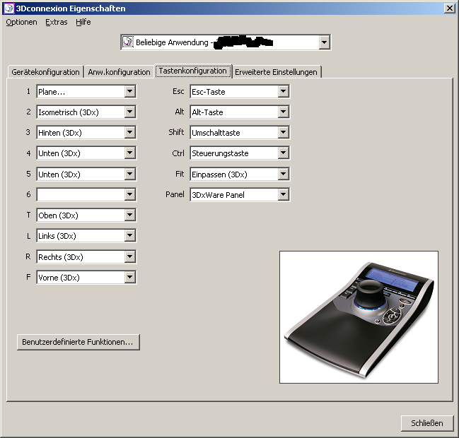

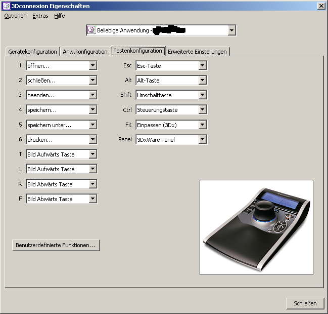

Das Problem läßt sich nicht lösen...
Ich erstelle eine Belegung für "Beliebige Anwendung - USER".
Diese sieht aus wie Bild 1.

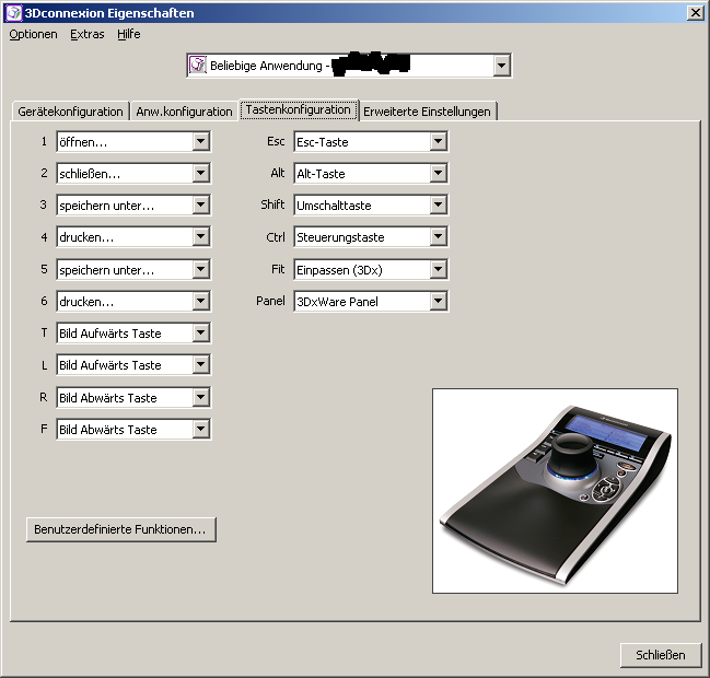

Nach einem Wechsel in einen anderen Modus und zurück sieht sie, ohne daß ich das Fenster mit den Einstellungen berührt habe, so aus wie in Bild 2.
Nach einem Rechnerneustart sieht es so aus wie in Bild 3 (Grundeinstellungen). Dabei ist es egal ob ich die Konfiguration automatisch speichern lasse oder manuell speichere... die Konfigurationsdatei erhält zwar immer ein neues Änderungsdatum, inhaltlich bleibt sie aber völlig identisch.
Mit der Konfigurationsdatei für Pro/E habe ich diese Probleme nicht, obwohl die beiden Dateien im selben Verzeichnis liegen. Ein Rechteproblem sollte es also nicht geben.
Weiß jemand Rat?
[EDIT:]
Auch wenn bis zum nächsten Umschalten des Modus die richtige Belegung auf dem Display erscheint, funktioniert kein einziges der (benutzerdefinierten) Kommandos.

eine ähnliche rätselhafte Unzuverlässigkeit der Tastendefinitionen kenne ich - von früher.   Ich will ja nicht behaupten, dass es an den verschiedenen "Ebenen" liegt, aber seit ich da rigoros aufgeräumt habe, kommen solche Probleme bei mir seltener vor.
Vielleicht werden diese Einstellungen auch bei dem IV-PlugIn anders gespeichert als bei dem für PRÖ. Bei mir jedenfalls wird das in der Regsitry gespeichert, und je nach Einstellung Deines Accounts auf dem Rechenr ist das Verändern der Regsitry gesperrt oder eingeschränkt.

Ne, die Registry darf ich ändern... die Tastenbelegung wird aber wohl als Mischung aus Config-File und reg gespeichert. So ganz bin ich da noch nicht durchgestiegen.
Das Problem mit dem Verschwinden der Konfiguration für "Beliebige Anwendung" hatte ich schon, bevor ich die Ebenen für PRÖ angelegt habe. Zuerst wollte ich nämlich mal die Standardeinstellung ändern.
Aber ich werde es mal versuchen, und alle Konfigurationen raus schmeißen, und von neuem aufbauen.
