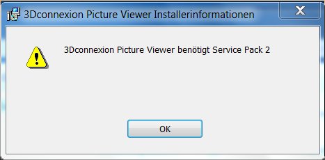

Suche Hilfe bei der Installation von Picture Viewer unter Win7 für Spacepilot.
Bei der installation von der 3DxViewer_v1-2-14_win32.exe Laptop immer nach Sp2(Bildanhang) kommt aber bestimmt von win32 für XP und so.
Kennt jemand das Problem bzw. hat jemand eine Lösung für Spacepilot und Picture Viewer unter Win7.
Ich würde den Picture Viewer gern wieder nutzen wollen.

bei 64bit (steht zumindest im Betreff) wird auch ein 64bit plugin benötigt.
unter w7 dürfte das plugin von XPx64 funktionieren.
Download unter der üblichen 3dconnexion seite.
Spacepilot pro, XPx64, archiv treiber anzeigen wählen.
3Dconnexion Picture Viewer for Windows XP (x64 Edition) runterladen
Sollte derzeit noch ohne anmelden funktionieren(09/10)
3DxViewer_v1-2-14_winx64.exe
