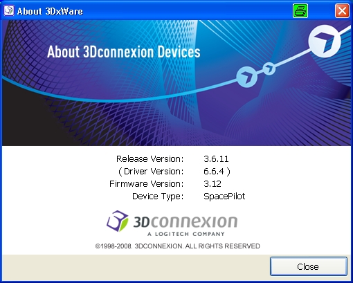

ich habe es mal über die Suche probiert, aber nichts gefunden. Wahrscheinlich die falsche Begriffe.
Ich Arbeite mit dem Spacepilot und SolidWorks 2009 SP4.1. Wenn ich mich in einer Baugruppe bewegen will, geht das nur in einer Virtuellen Box. Soll heißen: wenn ich an ein Bauteil heranzoomen will, driftet das Bild zu einem virtuellen Mittelpunkt. Über die Maus kann ich mich frei Bewegen.
Ich weiß. Center Point. Aber warum werde ich in der Baugruppe eingeschränkt, wenn ich nicht Angewählt habe.
Die Antwort ist wahrscheinlich einfach. Aber ich weiß sie nicht.
Vielen Dank schon mal für die Hilfe.

ein reines Zoomen dürfte immer Richtung Centerpoint laufen, der z.B. bei CATIA immer gesetzt ist. Ich nehme aber an, dass du eher ein Problem mit der Koordination hast und du die Richtung nicht beeinflussen kannst. Im Normalfall dürften dann eine oder gar 2 Achsrichtungen deaktiveriert sein oder eine Achse ist als dominante eingestellt. Ich weis leider nicht, wie sich im SW verhält, aber ich denke, dass du nach einer Einstellung suchen muss, die die aktiven Achsen definiert.
