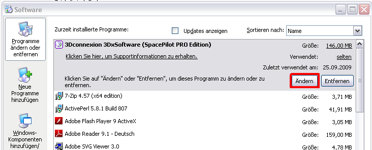

Servus,
Start -> Systemsteuerung -> Software
Bei der 3Dxconnexion Software auf den Button "Ändern" klicken (siehe Bild) und im nächsten Fenster bei den benötigten Treibern einen Hacken setzen.

erstellt am: 02. Okt. 2009 09:50    Editieren oder löschen Sie diesen Beitrag!  <-- editieren / zitieren -->   Antwort mit Zitat in Fett Antwort mit kursivem Zitat    Unities abgeben: 1 Unity (wenig hilfreich, aber dennoch)2 Unities3 Unities4 Unities5 Unities6 Unities7 Unities8 Unities9 Unities10 Unities
Danke, habs gefunden!
Dort sind alle Häkchen gesetzt. Das ist es also auch nicht...
Vielleicht noch eine wichtige Information:
Das Controlcenter lässt sich auchnicht starten und es ist auch kein Icon in der Taskleiste.
