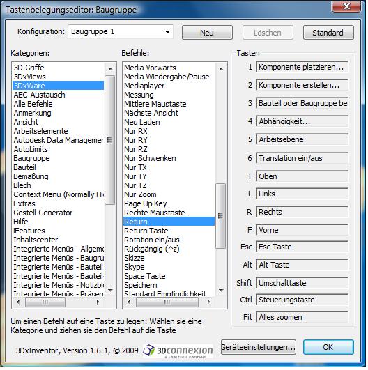

auch noch eine Tasten-Frage von mir:
Kennt jemand den Namen der Datei, in welcher die Tastenbelegung gespeichert wird?
Ich habe meinen Piloten meistens im Büro, aber eben auch öfters mal mobil oder im Netzwerk an verschiedenen Rechnern.
Vielen Dank
Björn

und noch was:
Ich möchte gerne die Return-Funktion auf eine Taste legen. Wie heißt der Befehl, wenn ich mir alle Befehle aufzeigen lasse? Anwenden hat nicht gefunzt
Ich arbeite mit Inventor.
Viele Grüsse
Björn
Die Botschaft hör ich wohl, allein mir fehlt der Glaube.

erstellt am: 22. Aug. 2009 23:24    Editieren oder löschen Sie diesen Beitrag!  <-- editieren / zitieren -->   Antwort mit Zitat in Fett Antwort mit kursivem Zitat    Unities abgeben: 1 Unity (wenig hilfreich, aber dennoch)2 Unities3 Unities4 Unities5 Unities6 Unities7 Unities8 Unities9 Unities10 Unities Nur für Fyodor 10 Unities + Antwort hilfreich
Hallo Björn,
das wird in der Registry gespeichert. Man kann das von dort exportieren und auf einem anderen Rechner in die Registry einspielen. Man kann dort auch unerwünschte Konfigurationen löschen; ich will z.B. für jede Umgebung nur eine.
Der Registry-Editor ist potentiell gefährlich, bitte dort nur arbeiten, wenn man sicher ist, zu wissen, was man tut!
Die Return-Taste heißt auch bei 3DX Return-Taste.

erstellt am: 22. Aug. 2009 23:25    Editieren oder löschen Sie diesen Beitrag!  <-- editieren / zitieren -->   Antwort mit Zitat in Fett Antwort mit kursivem Zitat    Unities abgeben: 1 Unity (wenig hilfreich, aber dennoch)2 Unities3 Unities4 Unities5 Unities6 Unities7 Unities8 Unities9 Unities10 Unities Nur für Fyodor 10 Unities + Antwort hilfreich
ich habs noch gefunden:
Bei 3DxWare lag der Return-Befehl.
Jetzt brauche ich nur noch die Datei für wechselnde Arbeitsplätze ....
