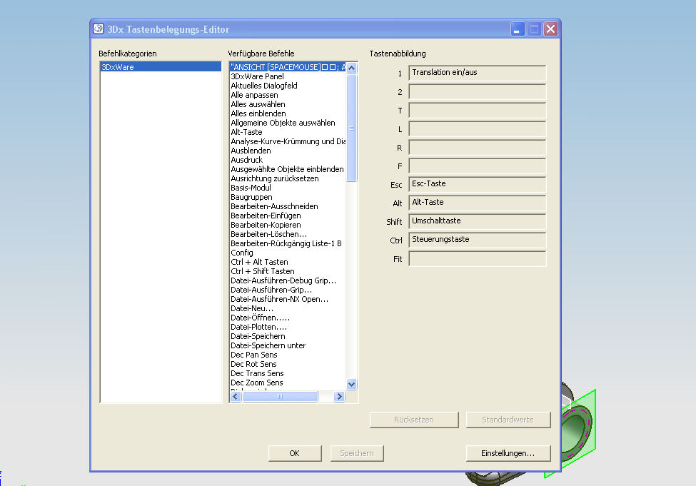

Ich verwende den Space Explorer (USB) in Verbindung mit NX5.
Gestern habe ich die 3Dconnexion Software neu installiert weil die 3D Maus nicht mehr richtig funktioniert hat. Nun möchte ich wieder die Shortcuts an der 3D Maus zuweisen, doch in der Spalte ganz links gibt es nur den Eintrag "3DxWare". Dort sollten ja wesentlich mehr Kategorien stehen.
Hat jemand von euch eine Idee was da nicht passt?
Vielen Dank!!

Hi Thomas,
wenn ich das richtig erinnere, beinhaltet 3DxWare nur die NX-typischen Befehle, also anwendungsabhängig. Sofern nur das NX-Plugin installiert ist (ist bei mir jedenfalls so) ist das IMHOIn my humble oppinion (Meiner Meinung nach) normal.
Ich meine allerdings, dass es irgendeinen Kniff gab, die anderen (allgemeinen) Befehle sichtbar zu machen, ich komme nur nicht drauf...

Hallo Ralf!
Es lag daran daß ich NX5 & NX6 installiert habe. Wenn man mehr als eine Version installiert hat dann muss man die Umgebungsvariable von 3dconnexion so ändern, daß der Eintrag eindeutig auf NX5 zeitgt. Vorher war das eben nicht.
zum Beispiel:
C:\Programme\UGS\NX5\UGALLIANCE\vendor\startup\3DxNX.dll

Du hast recht, funktioniert bei mir genauso...
Hmmm, wenn NXx jeweils über eine Batch gestartet würde, sollte man das ja auch für jede installierte NX-Version hinbekommen...
Danke und Gruß
