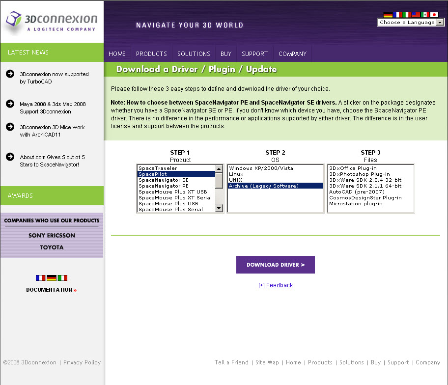

Bin jetzt stolzer Besitzer eines SpacePilot. Hab zwar einen Explorer bestellt, aber unser Einkauf macht eh was er will...
Für Inventor 2008 funktioniert das prima und erkennt auch die verschiedenen Umgebungen.
Was ich vermisse sind Plugins für
Mechanical 2006
Excel
Word
Windows Explorer
kann man die irgendwo ziehen oder aus alten Treiberversionen herauskopieren?

u's sind unterwegs.
und zwar muss man bei der auswahl des betriebssystems auf "archive / legacy" drücken... dann bekommt man die alten plugins - bei den aktuellen treibern ist das alles nicht mehr dabei
