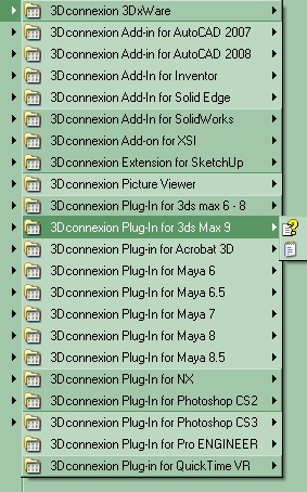

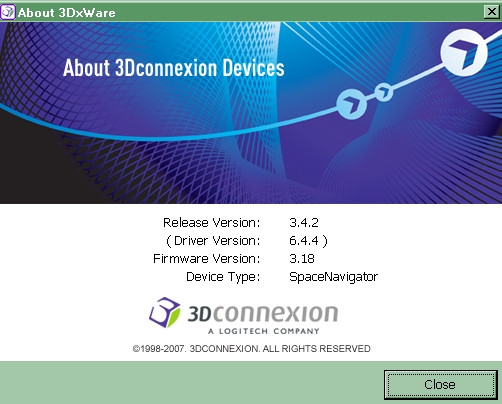

Danke für die schnelle Antwort! Ich habe die PE; es steht allerdings auf der 3dC-Website nichts von Einschränkungen bzgl. der unterstützten Programme..
Anbei screenhots der aktuellen Version (genauso wie Deine) und der Treiberliste. Dort ist 3d S Max `08 nicht augelistet.
Vielleicht liegt´s doch an der PE und die Inkompatibilität wurde einfach nicht erwähnt...

Du hast aber Release 3_42 als Screenshot. Der ist schon ein bisserl älter. Lies nochmal genau nach: Oben war die Rede von Release 3_56 (der Neueste Treiber) und es ist ein Link zum Download eingestellt.

aber vollends: Augen auf! Ist mir auch gerade beim "Screenshotten" aufgefallen, daß mein Treiber alt ist!!
Jesses! Nun habe ich den aktuellen drauf und siehe da: 3d S Mx 2008 wird unterstützt!
