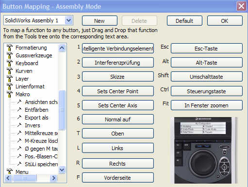

Hi Gemeinde!
Die Test-Nutzung des SpacePilot geht in Phase 2.
Nachdem mir nicht mehr schlecht wird vom vielen Drehen im Weltraum (im SWX) fehlen meiner linken Hand die LeibUNDmagen-Makros, die sie sonst mit Tasten (neben linker Shifttaste) schnell aufführbar waren.
Wie kriege ich die aber auf meine Funktionstasten?
Die Makros, die Icons zugeordnet sind, sind anwählbar. Und die Anderen? Wie kann ich die anwählen?

Hallo Hartmut!
Auch wenn du es wahrscheinlich schon selbst rausgefunden hast:
Über Start/Programme/.../Show 3DxWare Control Panel kann man, auch während SWXSolidWorks läuft, das Standard-Konfigurationsfenster des Piloten öffnen und über "Benutzerdefinierte Funktionen" die Makros hinterlegen. Diese Belegungen werden dann auch im SWXSolidWorks-Einstellungs-Fenster angezeigt.
Gruß, Jens
