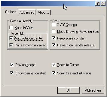

Bei der Benutzung des SpacePilots mit Solid Edge fällt mir auf, das folgende Einstellung
(siehe Bild im Anhang)
bei mir keine Wirkung zeigt. (SE-Anwendungen-AddIns-3dcontrol-Properties, hier Move Drawing Views on Select)
Ich benutze Solid Edge V19 SP6, TreiberVers 3.3.6, Addin 2.11.3 und möchte nicht, das im Draft eine abgeleitete Ansicht durch Selektion verschoben wird, das kann leicht passieren und daher sollte man dies mit dem Hacken ausschließen können. Scheinbar zeigt diese Einstellung keine Reaktion, in jedem Fall, ob mit Hacken oder ohne kann eine Ansicht verschoben werden und das kann mit SE-Draft schon mal eine Menge Arbeit verursachen. Je nachdem wie so eine Zeichnung aufgebaut ist, kann man durch ein unabsichtliches Verschieben einer Zeichnungsansicht die ganze Zeichnung zerstören und je nachdem, wie stark man in eine Zeichnung hereinzoomt merkt man das nicht mal sofort.

Hallo kmw,
ich benutzte die Treiberversion 6.1.7, Programmrelease 3.1.8, Firmware 3.12 mit SolidEdge V19, SP7 und kann nur sagen, meine Ansichten verschieben sich nicht, war auch mit SP5 so.
Gruss Thomas

Ja, ich erinnere mich daran, das es schonmal funktioniert hat.
Mitlerweile hab ich SE SP7. Ich möchte natürlich keine alten Versionen deswegen verwenden. Vielleicht liegts ja an was anderem ?
