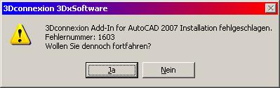

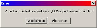

Meine Probleme fangen schon bei der Installation des SpacePiloten an.
Egal welche Treiberversion ich verwende es kommen immer diese zwei Fehlermeldungen (Siehe Bilder).
Im Inventor funktioniert er dann allerdings sehr gut.
Im AutoCAD funktioniert er garnicht...
Hat jemand ne Ahnung?

Hallo Dolcetto,
hier mal ein paaar Fragen an Dich:
-Du benutzt WIN XP PRO mit SP2?
-Du versuchst die Treibersoftware für den Piloten lokal
z.B. auf C:\ zu installieren?
-Du hast volle Lese- und Schreibrechte für diese Laufwerk?
-Du hast bei allen Aktivitäten Admistratorenrechte?
-Du startest AutocadMechanical ausdrücklich nicht unter einem  anderen Anmeldenamen?
-Welche Treiberversionen hast Du bisher für Autocad versucht? Auch eine ältere für AutoCad 2006?
Der Treiber für Acad2007 wird vielleicht nicht mit Acad2006 laufen (bin mir nicht ganz sicher, glaube aber das hier irgendwo gelesen zu haben / kleines Posting eines Kollegen könnte nicht schaden ).
Schau doch mal hier  http://ww3.cad.de/foren/ubb/Forum298/HTML/000135.shtml#000029  bedenke aber bitte, dass dort von Autocad2007 die Rede ist (wegen dem empfohlenen allerneustem Treiber)
Gruss Andreas

Hallo Mc_Gyver007
Also:
1. Ja Windows XP Pro mit Service Pack 2
2. Ja lockal auf C:
3. Meine Login hat Adminrechte
4. Ich starte Autocad unter dem selben Login
5. Den Piloten habe ich seit ca. 6 monaten und probiere seit her
  verschiedenste Treiber also somit auch ältere
Ok ich durchforste mal den anderen Beitrag, Vielendank für die Hilfe
