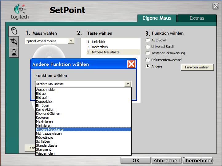

...und was die Maus angeht, es ist die MX Revolution, ich habe aber noch nicht die neue SetPoint-Version von letzter Woche installiert, vielleicht hab ich da mehr Glück...

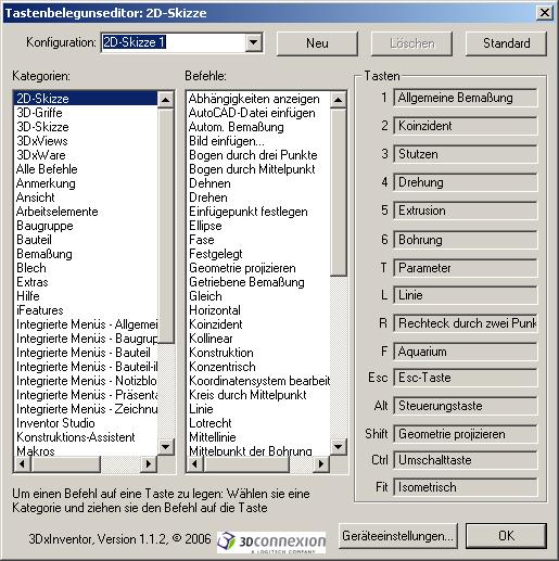

Grade gecheckt:
Es gibt unter anderem vordefinierte Tastenvoreinstellungen für:
STRG, ALT, SPACE, ESC, STRG+SHIFT, STRG+ALT, TAB, RETURN, ESC
BTW: Hier ein Screenshot der aktuellen Setpoint-Version (allerdings für Win XP x64):

RevManfred
Sehen Sie sich das Profil von RevManfred an!   Senden Sie eine Private Message an RevManfred  Schreiben Sie einen Gästebucheintrag für RevManfred
Beiträge: 5
Registriert: 28.09.2006
erstellt am: 29. Sep. 2006 11:42    Editieren oder löschen Sie diesen Beitrag!  <-- editieren / zitieren -->   Antwort mit Zitat in Fett Antwort mit kursivem Zitat    Unities abgeben: 1 Unity (wenig hilfreich, aber dennoch)2 Unities3 Unities4 Unities5 Unities6 Unities7 Unities8 Unities9 Unities10 Unities
Vielen Dank, für die zuweisbaren Tastenkombis, das hilft mir sehr weiter!
Ich hab mich wegen der Maus auch gerade etwas schlauer gemacht und dabei erfahren, dass man die Smart-Shift-Funktion ausschalten muß, damit die mittlere Maustaste in den Menüs auftaucht... wäre ja wirklich seltsam gewesen, aber auch langweilig wenn zu einfach

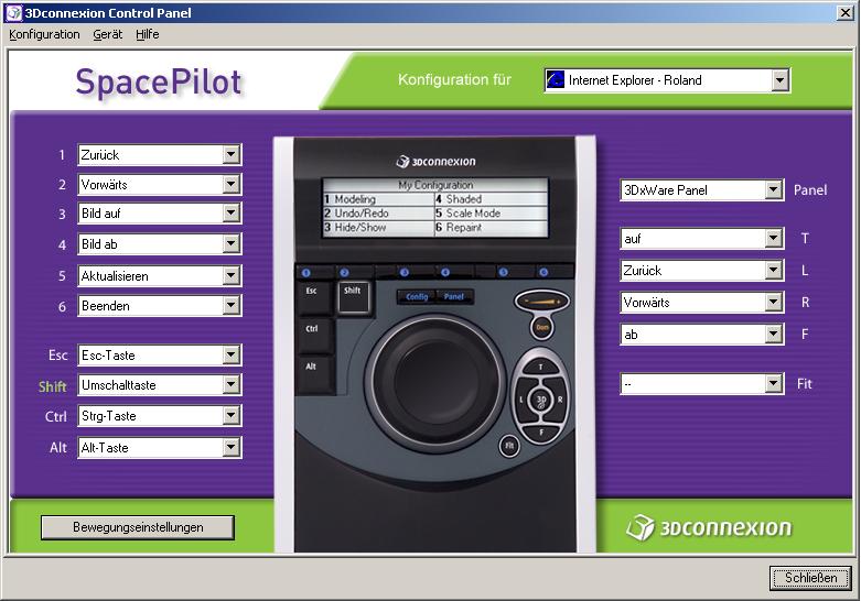

Nur für den Fall, dass der SpacePilot noch interessiert:
Du siehst, dass die meisten Tasten frei belegbar sind, und zwar auch mit selber definierbaren Tastenkombinationen und -folgen(!). Auch die beschrifteten Tasten, (deren Anordnung ich übrigens idiotisch finde. Seit Jahrzehnten ist STRG, die zweitmeistgebrauchte Taste für mich, unten links in der Ecke, und Shift, die meistgebrauchte Taste, direkt darüber, nur hier nicht   !. Die habe ich deshalb so umbelegt, dass ich sie blind richtig finde.) Die Beschriftung ist dann natürlich falsch.
Da Du uns vorenthältst, welches CAD-System Du benutzt, weiß ich nicht, ob Dir das Inventor-Menü etwas nützt, aber ich hab ja eh kein anderes.

noch kurz ein Nachtrag zu Deiner MX Revolution. Nachdem die Smart-Shift Funktion deaktiviert und dann die mittlere Maustaste ausgewählt wurde, kann man Smart-Shift auch durchaus wieder aktivieren. Allerdings darf der Haken bei "Manuellen Moduswechsel zulassen" nicht gesetzt werden. Somit kommt man dann zumindest in den Genuß der automatischen Smart-Shift Funktion, ohne auf die mittlere Maustaste verzichten zu müssen!
