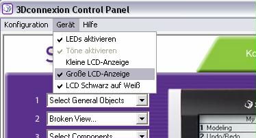

ich bin seit letzter Woche stolzer Besitzer eines SpacePilots, setze diesen u.a. unter Ubuntu Linux ein. Die Installation war total einfach, ein erster Test unter Pro/E ohne größere Probleme.
Was aber nervt: Die Schriften auf dem LCD-Display sind "verunstaltet", d.h. sowas von pixelig, dass man sie kaum entziffern kann. Fehlt mir ggf. eine Schriftart oder kann man diese Darstellung irgendwie steuern?
Danke!

Gibts unter Linux auch ein ControlPanel wie unter M$ ?
Da kann man die Schriftgröße unter "Gerät" verstellen - ich glaub nicht, daß man den Font selbst verstellen kann, was auch nicht unbedingt Sinn macht.
Wenn ich auf "kleine LCD Anzeige" stelle schauts auch recht krank aus ...

Hallo Thomas,
nein, ein Controlpanel gibt es unter Linux nicht (der Treiber ist auch nur einige kB groß und bietet nicht den Umfang einer Integration in die Menüleisten von Applikationen wie unter WIndows).
Ich habe den Windows-Treiber auf meinem Laptop installiert, da sieht auch alles gut aus - auch bei der Standardschriftgröße.

als Ergänzung/Lösung zum Thema "Schriften":
Es liegt wirklich am Systemstandard. Zu editieren ist die Datei "/etc/gtk/gtkrc.iso-8859-15" (bei mir der Sprachenstandard), worin eine andere - vernünftig lesbare - Schrift(größe) definiert werden sollte.
Bei mir:
-*-misc-fixed-medium-r-normal-*-*-100-*-*-c-*-iso8859-15
oder
-adobe-helvetica-medium-r-normal-*-*-100-*-*-p-*-iso8859-15
Diese Vorgehensweise betrifft das generelle Schriftbild von Programmen, die auf älterem GTK-Stand basieren. Beim Spacepilot betrifft es sowohl das XWindow als auch das LCD-Display.
