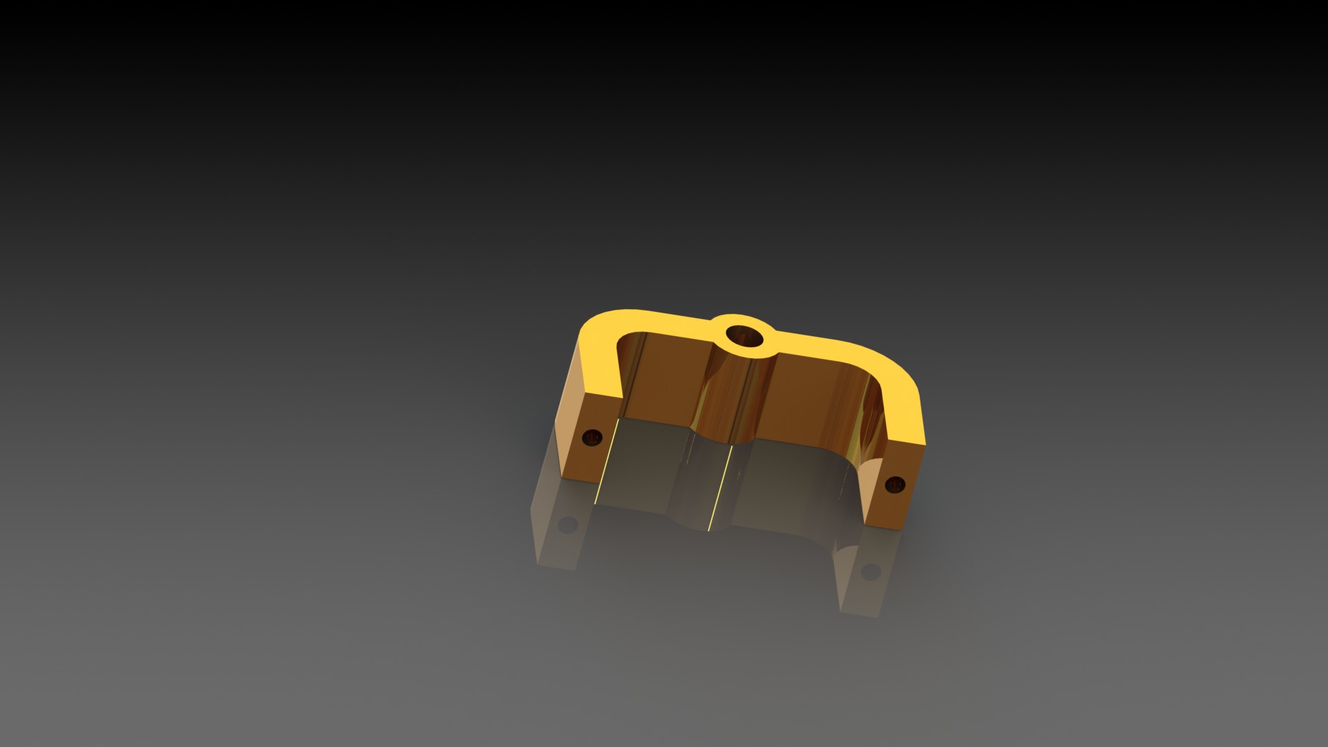

Ich habe mal ein Beispiel Bild hochgeladen, es zeigt was mein PC maximal schafft. Das Bauteil soll "Gold poliert" als Oberfläche haben und wurde gerendert. Mein PC hat dafür so 2min gerechnet, wobei die Rechendauer für mich nicht so wichtig ist, viel wichtiger ist eine sehr gute Oberflächendarstellung.
Ist das alles was man aus SWX mit rendern rausholen kann? oder geht da mehr? Wenn ja, was muss ich dann an meiner hardware ändern?
Vielen dank schonmal für eure Hilfe =)
Hi an der Hardware musst du prinzipiell nichts ändern... eine Photoview Schulung sollte dafür abhilfe schaffen...
Mfg Metallica88

Dein PC schafft sicherlich mehr  aber immer nur soviel was du ihm vorgibts
Das Bild zeigt, das du noch unheimlich viel "ÜBUNG" brauchst! Hat mit deinem Rechner nix zu tuen!#
Mit SWX geht 100% mehr, guck dir mal Renderings von anderen Usern an, sieht manchmal besser aus
als das Orginal
Also: Übung macht den Meister und du bist sicherlich nicht vom Himmelgefallen.
Mal im Ernst unter uns, vor paar Tagen hattest du noch kaum Ahnung von der Materie "Rendering" und
erwartest du jetzt Profiergebnisse?
Es braucht unheimlich viel Erfahrung, Gedult+Zeit!
