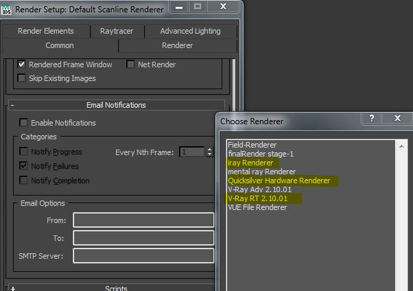

Hi Alf,
welchen GPU Renderer nutzt Du denn, dass ein GTX SLI mehr bringt als z.B. eine Verdopplung der Cores?

Hola Alfons,
also, wenn ich mich richtig erinnere renderst Du doch mit ACAD 2010 + Accurender oder bist du zwischenzeitig umgestiegen?

erstellt am: 12. Okt. 2011 13:59    Editieren oder löschen Sie diesen Beitrag!  <-- editieren / zitieren -->   Antwort mit Zitat in Fett Antwort mit kursivem Zitat    Unities abgeben: 1 Unity (wenig hilfreich, aber dennoch)2 Unities3 Unities4 Unities5 Unities6 Unities7 Unities8 Unities9 Unities10 Unities Nur für alf-1234 10 Unities + Antwort hilfreich
Original erstellt von alf-1234:
AR3 und AR4 sind reine CPU Renderer die im Scanline Rendering arbeiten.
Alf-1234
Eben und daher kann ich Dein Ansinnen mit einem 595-SLI nicht nachvollziehen.

erstellt am: 12. Okt. 2011 21:17    Editieren oder löschen Sie diesen Beitrag!  <-- editieren / zitieren -->   Antwort mit Zitat in Fett Antwort mit kursivem Zitat    Unities abgeben: 1 Unity (wenig hilfreich, aber dennoch)2 Unities3 Unities4 Unities5 Unities6 Unities7 Unities8 Unities9 Unities10 Unities Nur für alf-1234 10 Unities + Antwort hilfreich
Hola Alfons,
ich lese schon mit, so ist es nicht >
http://www.accurender.com/forum/topics/ar5-cores
Aber, umso weniger verstehe ich Deine Absicht 2.4 K EUR hardwareseitig für eine AR BETA investieren zu wollen. Wenn Du es übrig hast, dann ist es eben so.
Wir nutzen auf 4 unserer 12 HP Z800 eine Quadro 6000 + Tesla C2050 mit 3DS Max Design und iRay als GPU Renderer.
Soweit ich weiss sind doch 3D max und C4D auch CPU Renderer oder nicht??
Laut Firmen sind das alles CPU Renderprogramme auch AR5. Aber wie heisst es so schön: Vertrauen ist gut, Kontrolle ist besser.
Hi Alf,
dann sagen die "FIRMEN" (was auch immer das heißen mag und wer auch immer das gesagt haben soll) nicht ganz das Richtige. Mittlerweile bringt Max auch eigene GPU Renderer mit.
> Der Quicksilver Hardware-Renderer ist eine Multithread-Rendering-Engine, die sowohl CPU als auch GPU effektiv nutzt und so im Vergleich zu traditionellen Verfahren mithilfe herkömmlicher Grafikkarten bis zu zehn Mal schnellere Renderingzeiten bietet.
> iray kann ebenfalls mit GPUs oder CPUs und sogar im Hybridmodus gefahren werden, also GPUs und CPUs simultan. Optimiert ist es für CUDA, daher nutzen wir es ja in der Kombi aus großer Quadro und TESLA.
> Analog gilt dies auch für vRay RT CPU/GPU
Mit SLI kann ich Dir nicht dienen, daher auch keine Tests.
