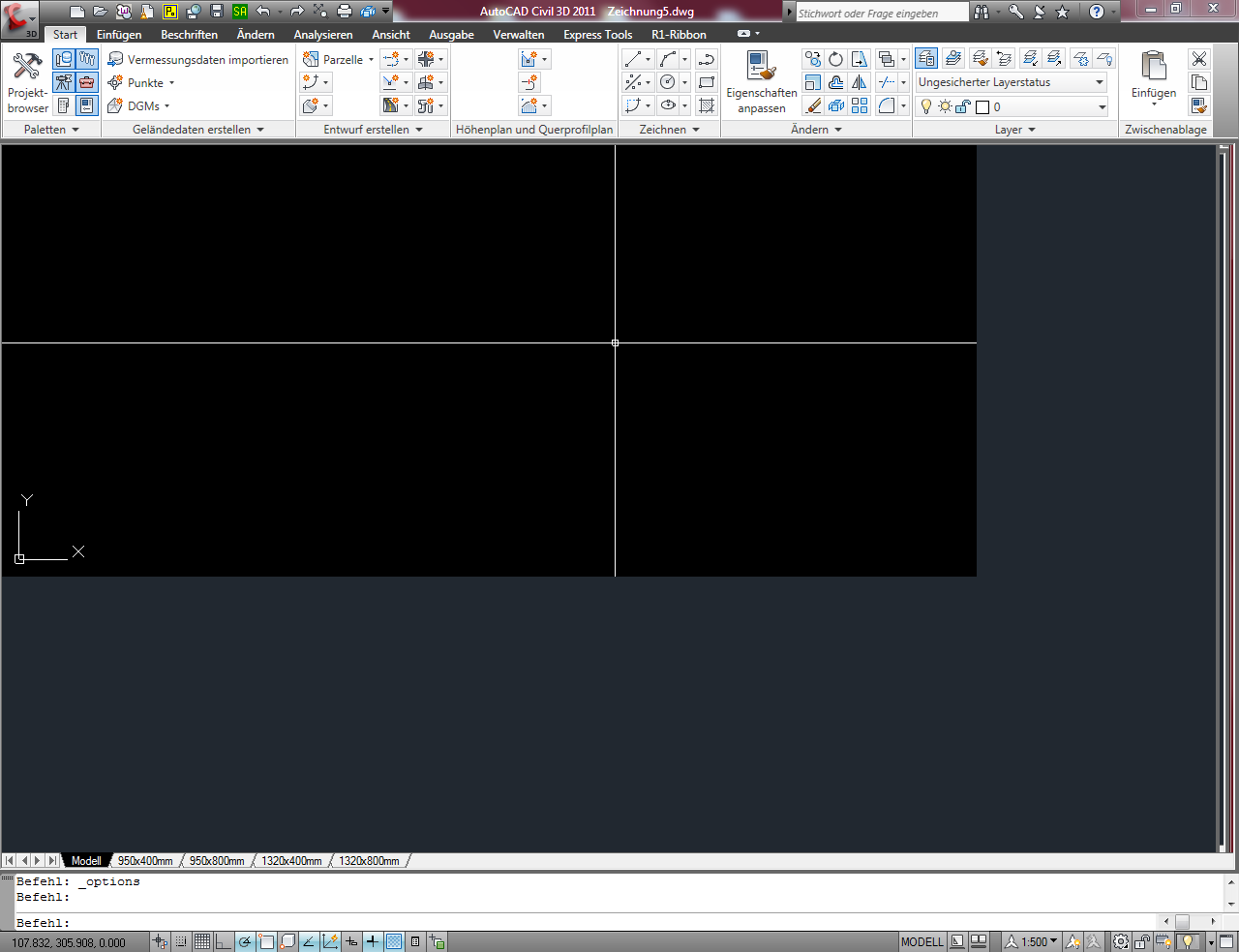

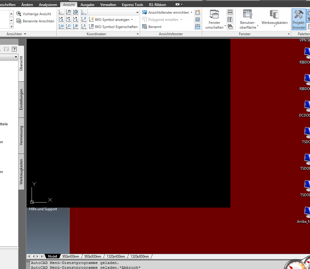

seit ich meinen WIN7-Rechner habe, plagen mich kleine Anzeigen-Probleme.
(bislang) betroffene Programme:
Adobe Standard 8.1.0 (32bit) sowie AutoCAD C3D-2011 (64bit)
Das C3D-2010 (32bit) war erstaunlicherweise nicht betroffen.
Auswirkungen:
Die Anzeige der Programme beschränkt sich auf einen Bereich oben links. Immer gleich groß. Es ist dabei egal, auf welchem von den beiden Monitoren die Anwendung läuft.
Vergleiche dazu screenshot 1 und 2 ->
Dieser Fehler kann wie folgt beliebig oft reproduziert werden:

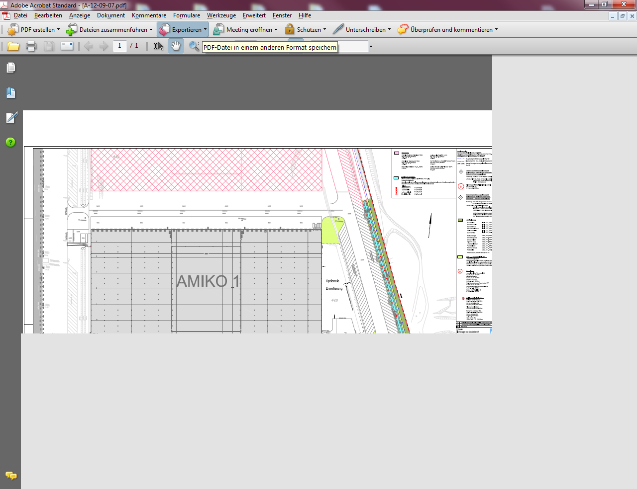

Adobe:
Mehr als eine Datei ist geöffnet. Eine davon wird geschlossen. Alle anderen weisen ab sofort diesen Fehler auf. Im Adobe kann man es wieder aufheben, indem man ein beliebiges Werkzeugfenster (bsp. "Kommentare") ein- und wieder ausblendet. Danach ist die Anzeige wieder normal, d.h. Vollbild, das muß aber in jeder geöffneten Datei durchgeführt werden.
2. Variante: Eine Datei ist geöffnet und wird normal dargestellt. Man öffnet eine zweite Datei. STRG+TAB (zum Fensterwechsel) > Bei Datei 1 ist die Anzeige hin. STRG-TAB > Datei2: Anzeige i.O.
AutoCAD:
Manchmal schon bei einer Datei, die man schließt, auf jeden Fall aber: Alle geöffneten Dateien schließen. Befehl: SNEU -> Anzeige ist hinüber. Läßt sich auch im Gegensatz zum Adobe ohne Neustart der Anwendung nicht beheben.
Systeminformationen:
Grafikkarte: NVIDIA Quadro FX3800
Treiber: 8.16.0011.9166 (für ACAD zertifiziert) sowie NVIDIA Performance Driver for AutoCAD 2011
Bis heute morgen war es noch der 8.16.0011.9178, darunter trat der Fehler auch schon auf.
Betriebssystem: WIN7 Ultimate 64bit
Monitore: 2x 20" Hanns.G HX191D Auflösung: 1280x1024 im DualView (also so hieß das früher, soll heißen: Primärmoni = links, taskbar = links, Fenster sind erweiterbar über beide Bildschirme)
Kennt irgendjemand das Problem und kann mir helfen, es los zu werden?
Ich bin offen für alle Lösungsvorschläge, solang die nicht "downgrade auf XP" beinhalten ;-)
Sollte ich wichtige Informationen/Angaben vergessen haben: bitte nachfragen, ich liefer sie schnellstmöglich nach.
Ich hoffe, ich bin hier im richtigen Brett, ich hab halt am ehesten die Grafikkarte im Verdacht...
PS: gegoogelt hab ich mit den Suchbegriffen +anzeige +problem +nvidia, aber leider keine Lösung gefunden, bzw. nicht einmal dieses spezielle Problem der Ausschnittsanzeige. Es ist nur immer die Rede von "Problemen mit NVIDIA-Treibern unter 64bit Systemen", das hilft mir jetzt aber nicht wirklich weiter ;-)

N'Abend,
so langsam hab ich das Gefühl, ich wär allein auf der Welt mit diesem Murks
>> DualView:
Erklärung hat Rick ja schon geliefert, hier der screenshot vom nView daheim: (XP und NVIDIA GeForce 8800 GTX.)
Genau dieser Punkt fehlt übrigens im nView des Bürorechners, was Ricks Aussage "wird vom BS übernommen" stützen würde und daher hab ich im Eingangspost auch "so hieß das früher" geschrieben.
Ich kann aber doch davon ausgehen, dass dieser Modus nicht die Fehlerursache sein sollte, da es ja wie getestet auch im 1-Monitorbetrieb auftritt (?).

erstellt am: 21. Apr. 2010 18:56    Editieren oder löschen Sie diesen Beitrag!  <-- editieren / zitieren -->   Antwort mit Zitat in Fett Antwort mit kursivem Zitat
>> Anzeige der ribbons manchmal fehlerhaft, nach Überfahren mit dem cursor aber wieder i.O.
Na so unähnlich ist das nicht mal zu Deiner ersten Meldung. Damit könnte es etwas mit dem Refresh der Graphikkarte zu tun haben, den die Graphikkarte entweder schneller macht, als das eigene Memory es verkraftet oder zu selten macht und daher erst die Maus dieses auslöst.
So Worte wie 'Double-Buffered', .... sind dann die Eigenschaften, die ich im Graphikkartentreiber suchen würde und mit den Eigenschaften spielen würde (mal ausschalten, auch wenn das nicht das Ziel sein sollte).
Dein Screenshot sieht übrigens nicht so anders aus als der Treiberdialog mit den GeForce-Einstellungen. Guck trotzdem mal:
Am Desktop ==> rechte Maustaste ==> 'Anpassen',
in diesem Dialog: (unten links) 'Anzeige' ==> (oben links) 'Auflösung anpassen' ==> werden Dir hier zwei Monitore angezeigt (gut) oder nur einer (schlecht, denn dann hat sich die nVidia-Karte über das OS drübergelegt).

erstellt am: 22. Apr. 2010 07:50    Editieren oder löschen Sie diesen Beitrag!  <-- editieren / zitieren -->   Antwort mit Zitat in Fett Antwort mit kursivem Zitat    Unities abgeben: 1 Unity (wenig hilfreich, aber dennoch)2 Unities3 Unities4 Unities5 Unities6 Unities7 Unities8 Unities9 Unities10 Unities
Jungs, nich streiten
ich schrieb oben: "Ich bin offen für alle Lösungsvorschläge, solang die nicht "downgrade auf XP" beinhalten ;-)"
Als erstes fliegt gleich AERO raus, dass ich da noch nicht selber dran gedacht hab, ist eh erschreckend.
Den Rest teste ich in Ruhe durch, wird aber schätzungsweise nächste Woche, die normale Arbeit kümmert sich leider nicht um dieses Ärgernis, welches ja "nur" ein Ärgernis ist und das Arbeiten nicht völlig unmöglich macht.
@Rick beim Sport über seine Schäfchen nachdenken find ich gut ;-) Anderen ist schon ein Geistesblitz am Skilift gekommen, vielleicht fällt mir morgen auf der Autobahn was ein
[rredit]
2 Monitore werden angezeigt
AERO abschalten: bringt's leider nicht, sieht aber jetzt witzig aus: Endlich hab ich meinen desktop auch im ACAD sichtbar
[/rredit]
[rredit2] Nachdem ich jetzt die hardwarebeschleunigung im ACAD einmal ab und wieder eingeschaltet habe, ist der Fehler im ACAD nicht mehr aufgetreten und läßt sich auch nicht mehr wie oben beschrieben erzwingen  Muß ich das verstehen? Versteht's einer von euch? Alfred? Im Adobe bleibt er natürlich, aber den muß man wenigstens nicht neu starten... Es bleibt spannend![/rredit2]

erstellt am: 22. Apr. 2010 18:11    Editieren oder löschen Sie diesen Beitrag!  <-- editieren / zitieren -->   Antwort mit Zitat in Fett Antwort mit kursivem Zitat
Wirklich verstehen ==> NEIN
Erahnen ==> eventuell ==> wenn ich Dich richtig interpretiere, dann hast Du den neuen nVidia-Treiber nach AutoCAD installiert und seither nicht mehr in den Eigenschaften der Hardwarebeschleunigung hineingeguckt?
Durch deaktivieren und aktivieren könnte es ev. so sein, dass AutoCAD beim Aktivieren der HW-Beschleunigung sich die Möglichkeiten der Graphikkarte nochmals im Detail ansieht (manchmal gibt es ja doch gelbe Warndreiecke in den Details der Beschleunigungsoptionen, vielleicht werden die erst beim Umschalten 'regeneriert'), werd ich bei meinem nächsten Treiberwechsel mal beobachten.
Nur so nebenbei ==> hast Du AutoCAD noch immer mit dem nVidia-Performance-Treiber aktiv oder mittlerweile auf den Autodesk-Treiber umgeschaltet? (Oder ist gar das der Punkt, der sich jetzt durch aktivieren und deaktivieren verändert hat?
Ziemlich planlos (ich  ), sorry, - alfred -

erstellt am: 22. Apr. 2010 19:17    Editieren oder löschen Sie diesen Beitrag!  <-- editieren / zitieren -->   Antwort mit Zitat in Fett Antwort mit kursivem Zitat    Unities abgeben: 1 Unity (wenig hilfreich, aber dennoch)2 Unities3 Unities4 Unities5 Unities6 Unities7 Unities8 Unities9 Unities10 Unities
Hi Alfred,
Vorgehensreihenfolge:
Der (alte/neue, also der 8.16.0011.9178) Treiber war drauf bevor ich C3D2011 installiert hatte.
Im 2010 gab es keine Probleme.
Dann C3D 2011 drauf.
Hier bin ich mir grad nicht sicher, ob der Fehler schon da war und ich deshalb den Performance drauf gemacht hab oder weil ich eh Installationstag hatte und der noch auf der Liste stand (man wird doch echt vergesslich *hmpf*)
Dann den Performance-Treiber drauf.
Dann 3dconfig > den nvgl10.hdi statt den Autodesk Treiber ausgewählt
Fehler bleibt
Dann über die Autodeskpage den zertifizierten runtergeladen und installiert
Fehler bleibt
Hardwarebeschleunigung abgeschaltet
Fehler bleibt
Hardwarebeschleunigung wieder eingeschaltet
Fehler ist weg
Der erwähnte temporäre Fehler der ribbons ist allerdings weiterhin vorhanden >> klick <<
Gelbe Dreiecke hatte ich zu keinem Zeitpunkt.
Autodesktreiber oder NVIDIA-Treiber war glaub ich egal, ich kann es aber derzeit leider nicht mehr prüfen. Ich trau dem Frieden aber nicht wirklich, sobald es wieder auftritt, werde ich das testen.
Allerdings ist er im Adobe immer noch hartnäckig.
Habe mittlerweile das Adobe-update durchgeführt (ist jetzt 8.1.3)
Habe den neuen NVIDIA-Treiber installiert (Version: 197.54)
Fehler bleibt.

erstellt am: 22. Apr. 2010 19:40    Editieren oder löschen Sie diesen Beitrag!  <-- editieren / zitieren -->   Antwort mit Zitat in Fett Antwort mit kursivem Zitat
>> Hardwarebeschleunigung wieder eingeschaltet .... Fehler ist weg
Und jetzt darfst Du im AutoCAD zwischen Performance-Treiber und Autodesk-Treiber hin- und herschalten, der Fehler bleibt jetzt weg?
Das kann ziemlich viel sein (auch wenn ich vom Screenshot nicht wirklich schlau werde, eben nur der Beschreibung nach).
Das kann (mit geringerer Wahrscheinlichkeit, aber möglich) die Hardwarebeschleunigung sein.
Das kann pures Windows sein (das läuft mittels WPF von Microsoft, wenn man AutoCAD mit VisualStudio im Debug-Modus startet, dann sieht man auch ausreichend Fehler-/Warnmeldungen, was alles an WPF-Teilen nicht richtig initialisiert ist/Probleme meldet), ob es dafür allerdings etwas wie ein Update gibt, wag ich eher (leider für Dich) zu bezweifeln.
Das kann auch von AERO abhängen. Da vermeldest Du zwar, dass sich der Desktop in den AutoCAD-Graphikbereich einmischt (==> lass doch den Desktop mitspielen  ) aber hat sich ev. mit Deaktivierung von AERO etwas an den Ribbons geändert?
Und mal eine andere grundlegende Frage, schon mal probiert, DirectX (9.0c, auf der AutoCAD-DVD zu finden) nach-/neu zu installieren? Ev. haben andere Programme, die Du installiert hast (vor allem die vielen Spiele  ) dem Treiber vielleicht was entzogen?

erstellt am: 22. Apr. 2010 20:05    Editieren oder löschen Sie diesen Beitrag!  <-- editieren / zitieren -->   Antwort mit Zitat in Fett Antwort mit kursivem Zitat    Unities abgeben: 1 Unity (wenig hilfreich, aber dennoch)2 Unities3 Unities4 Unities5 Unities6 Unities7 Unities8 Unities9 Unities10 Unities
teste ich Montag, weiß ich nicht, bzw. hab nicht mehr versucht
Wenn Du genau hinschaust, erkennst Du, dass dort oben nicht die Registerkartenreiter der ribbons in schwarz dargestellt sind, sondern offensichtlich die komplette menubar in grau. Die ist aber *eigentlich* off
nein, mit meinem C3D spiele nur ich, ich ganz alleine, ich lasse mir von keinem dahergelaufenen desktop mein Förmchen wegnehmen
nein, daher hab ich AERO auch mittlerweile wieder on
>> DirectX (9.0c, auf der AutoCAD-DVD zu finden) nach-/neu installieren?
nein, noch nicht versucht, da C3D-2011 das letzte war, was drauf kam
Spiele? Du meinst, ich hätte WoW, die illegale Vorabversion von Crysis2 und Bubble Bobble nicht auf dem Büro-PC installieren sollen?
Kann ich aber auch Montag nochmal versuchen, falls wir morgen nicht zu ganz anderen Ergebnissen/Testmöglichkeiten kommen.

erstellt am: 23. Apr. 2010 20:07    Editieren oder löschen Sie diesen Beitrag!  <-- editieren / zitieren -->   Antwort mit Zitat in Fett Antwort mit kursivem Zitat    Unities abgeben: 1 Unity (wenig hilfreich, aber dennoch)2 Unities3 Unities4 Unities5 Unities6 Unities7 Unities8 Unities9 Unities10 Unities Nur für runkelruebe 10 Unities + Antwort hilfreich
Nur als Einschub, wegen der etwas kuriosen Treiberbezeichnung.
Wenn du bei "Treiber: 8.16.0011.9166"
das so 8.16.0011.9166 schreibst, den Rest
wegwirfst und dann den Punkt verschiebst, haste deinen 191.66.
Genauso mit 8.16.0011.9178 > wird 191.78.
Verinnerlicht sich flott.
DX9 dürfte sich nicht installieren lassen, da hat das DX11 vom win7 was dagegen.
Acrobat an sich überhaupt erst ab 8.1 für Vista und neuer freigegeben (haste soweit ichs sehe).
Schau mal in den Voreinstellungen (Strg+K), da gibts bei der Anzeige auch was zur Hardwarebeschleunigung sowie geglättete Vektoranzeige.
Sollte was doppelt sein, überlesen. Ich überblicke das grad nicht alles.
PS: Wo ich das grad noch sehe. Das mit den grauen statt schwarzen Menüleisten/Ribbonleisten
hab ich auch schon im C3D 2010 gehabt. Fehler hab ich nie gefunden, ging aber beim
Hovern recht schnell weg. Tritt vor allem beim Fensterwechsel auf,
würde das ja fast auf Autodesk schieben.

Moin moin,
vorab: klasse, wie sich um mich gekümmert wird  Danke!
Erkenntnisse von gestern:
wir konnten es leider nicht nachstellen. Das kann jetzt daran liegen, dass wir den Standard nicht gefunden haben, sondern nur den Acrobat 3D. Alles andere gab es nicht mehr (auf die Schnelle und vor allem: legal) in Version 8.x und seit der 9.x gibt es (unter Windows) keinen Multidocumentmode mehr :dream
Es kann aber auch daran liegen, dass ich doch noch irgendwas krumm habe.
Ab Montag werd ich also noch ein paar Dinge testen:
  • diverse Einstellungen im Adobe
  • als Admin
  • Kompatibilitätsmodus
  • diverse Grafik-Einstellungen WIN7
  • diverse Einstellungen im nView (auch alle Treiberversionsnummern nochmals prüfen)
  • Komplett ohne NVIDIA (auch nView runter, nur zur Prüfung, keine Dauerlösung)
  • Neuinstall Adobe
  • BIOS-Version
  • DX9 (versuchen kann man's ja, mehr wie "Nö" kann windows mir nicht um die Ohren hauen ;-))
  • letzter Notfallplan: hardwaretausch...
@lumen
Danke für die Treiberbezeichnungserklärung, bin ich auch irgendwann drauf gekommen, hat aber gedauert
Ribbonfehler: ja, geht weg, stört daher auch nicht wirklich, wollte es nur erwähnen, weil's evtl. zur Fehlerfindung hätte beitragen können
Schönes Wochenende euch allen
PS: soll kein SPAM-post sein, aber ein Notizzettel für mich
PPS: Jeder der sich jetzt denkt: mach doch nicht so'n Zinnober um so'n Pillepalle: Hast ja Recht, aber es geht mir um's Prinzip, ich will keine Fehler einfach so hinnehmen, sondern wenigstens alles versuchen

erstellt am: 03. Mai. 2010 15:19    Editieren oder löschen Sie diesen Beitrag!  <-- editieren / zitieren -->   Antwort mit Zitat in Fett Antwort mit kursivem Zitat    Unities abgeben: 1 Unity (wenig hilfreich, aber dennoch)2 Unities3 Unities4 Unities5 Unities6 Unities7 Unities8 Unities9 Unities10 Unities
Sodele,
hat länger gedauert, war ja auch viel zu testen.
Ergebnis:    (ich gebe auf, Adobe hat gewonnen)
Ich lasse es jetzt bleiben und schalte die Option "Jedes Dokument in eigenem Fenster öffnen". Das beraubt mich zwar der Möglichkeit mit TAB durch die files zu switchen, aber wenn mir die dann jeweils nicht richtig angezeigt werden, brauch ich ja eh die Maus zur Korrektur.
Es betrifft (mittlerweile) nur noch den Adobe Acrobat Standard, alle anderen Programme sind mir bislang nicht so zickig aufgefallen.
Ich bedanke mich bei allen Beteiligten!
