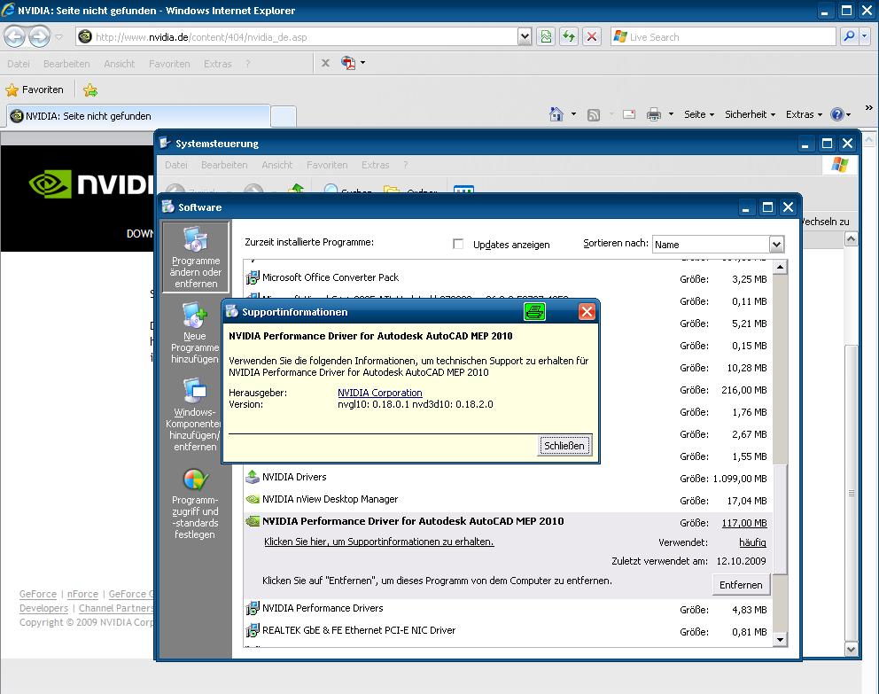

also ich arbeite mit AutoCad MEP 2010 und habe die Grafikkarte ausgetauscht von einer GeForce 9400 GT zu einer Q. FX 380 und stelle fest das es nicht wirklich eine Verbesserung.
Ich hatte mir eingentlich erhofft daß , das arbeiten im 3D Orbit dann nicht mehr so ruckelt aber PusteKuchen  .
Ist die FX 380 doch keine gute Wahl gewesen ??? oder woran könnte das liegen ...... ??!!!

als aller erstes sei dir gesagt, dass eine Quadro nicht gleich ein Grarant für bessere Performance ist, wohl aber für einen stabileren Betrieb. Die Fx380 ist eine CAD-Einstiegskarte und eigentlich von den technischen Leistungsmerkmalen ziemlich ähnlich einer Geforce 9400GT. Die 9400 hat z.B. mehr Speicher, dafür hat die Fx380 eine höhere Speicherbandbreite. Da meistens die Treiber eher für Performance und Stabilität entscheidend sind, würde ich hier ansetzen. Ich würde Detailstufen etc. runterschrauben und vorallem einen für Autocad zertifizierten Treiber nehmen. Meist sind diese für die einzelnen Softwaren optimiert.
Link: http://www.nvidia.de/page/ws_partner_certified_drivers.html

ich habe mal nen Bild gemacht .... also die neusten Treiber habe ich bereits installiert , denke ich mal
also gehe ich eher mal davon aus , das die Leistung der Grafikkarte nicht ausreichend ist für die Anwendung in MEP 2010..... oder was würdest Du dazu sagen ??? @Rick
ob die GRAKA FX 1800 die bessere Entscheidung gewesen wäre ...... mmhhhh
wollte die FX 380 zum testen ob sich überhaupt eine Verbesserung bemerkbar macht.
Ohhhhhhh das muss ich erstmal meinem Chef beichten    aber da du ja sagst das die FX 380  für stabileren Betrieb sorgt war das ja nicht ganz so falsch , der Einkauf
Was könnte man denn tun um mir ein RUCKELFREIES    zeichnen zu ermöglichen, im 3D Orbit ..... ??

Ähmm... 1GByte Treiberdaten   dazu sage ich jetzt mal nichts... Wenn du mir vertraust machst du folgendes   Achja und der Performancetreiber hat "nichts" mit dem Grafikkartentreiber zu tun.
>>> Alles was mit nVidia im Softwaremanager steht deinstallieren
>>> Rechner neu starten
>>> die aktuellsten Treiber (Für Autodeskprodukte Vers. 162.65) installieren
>>> Rechner neu starten
>>> Performancetreiber installieren
>>> Rechner neu starten
>>> freuen, denn etwas schneller sollte es in jedem Fall sein (denke ich)
Die Fx1800 gehört schon zur Mittelklasse und sollte schon noch deutlich mehr Performance bringen. Außerdem verfügt diese über einen größeren Speicher und eine höhere Speicherbandbreite.
Ergänzung: Ruckelfrei wärst du denke ich definitiv mit eine Fx5800  Ein Tip soll es allerdings nicht sein, denn ich kenne den Hunger der Anwendung und der Daten nicht und einfach eine Kart für 2700Eu zu empfehlen, halte ich nicht für richtig

Leider unterstützt dieser Treiber nicht die Quadro XF 380
wäre das nicht der neuste treiber ( Quadro Release 191 WHQL  191.00 22.9.2009 ) ????

daran habe ich garnicht gedacht. Anscheinend sind diese Karten noch nicht zertifiziert. Ich würde den neuesten nehmen und darauf achten, dass man sobalt ein fähiger zertifiziert wird diesen zu installieren. Wichtig ist, vorher immer alle alten Treiber und Addons dafür zu deinstallieren, bevor man einen neuen Grafikkartentreiber installiert.

Stimmt,
Treiber ist zu alt bzw. die FX380 ist zu frisch.
Wir nutzen immer den neuesten Treiber und haben auf die Zertifizierung noch nie viel gegeben, zumindest war sie für die bei uns eingestzte Software bis dato immer eher nachteilig.
