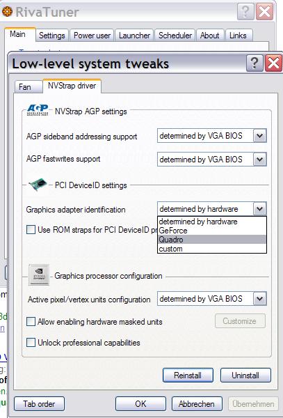

Vielen Dank für die schnelle Antwort. Eine Quadro FX3700 werde ich mich nicht kaufen - da hast du recht!
Kannst du mir vielleicht noch kurz sagen, wie ich die eine Gamingkarte als Quadro laufen lassen kann - hab da keine Ahnung... Geht das mit jeder geforce?

Denke schon dass es mit jeder geht auch mit ATI Karten. Das Programm dazu heisst Rivatuner. Sag Dir das nur weil Du Student bist, wer ne Firma hat und Professionell mit CAD Arbeitet, sollte dann doch eher die Quadro kaufen, obwohls eigentlich auch eine Geforce ist

Original erstellt von brainseks:
Nein, das funktioniert nicht mit jeder Karte. Es muss schließlich ein Pendant zur Quadro-Karte sein.

Das stimmt so auch nicht. Der Softmod-Kram funktioniert nicht 100%-ig, und verspricht bei jeder Software einen Leistungsgewinn.
Teilweise verschlechtert sich auch die Leistung. Es gibt hierfür zu Hauf Benchmarks.

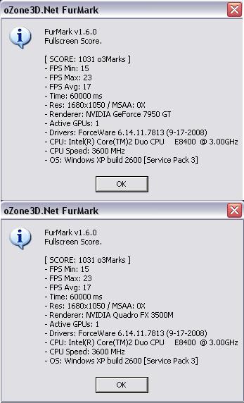

APCResults1.txt
APCResults2.txt
Sodele Tests erfolgreich abgeschlossen, wie Dominik schon erwähnte wird eine FX3500 erkannt.
Zum System (wie links in meiner Beschreibung)
Core2Duo E8400@3,6GHz
4GB DDR2-1066 (@960MHz)
WD-2500AAJS (SATA)
Geforce 7950GT 512MB
bzw. Quadro FX3500 Rivatuner Softmod
Windows XP Pro SP3
Im OpenGL Benchmark Furmark, kein Unterschied
Im Specapc Solidworks 2007 Benchmark ist die gemoddete Quadro etwas besser
[Diese Nachricht wurde von brainseks am 29. Jan. 2009 editiert.]

erstellt am: 29. Jan. 2009 20:45    Editieren oder löschen Sie diesen Beitrag!  <-- editieren / zitieren -->   Antwort mit Zitat in Fett Antwort mit kursivem Zitat    Unities abgeben: 1 Unity (wenig hilfreich, aber dennoch)2 Unities3 Unities4 Unities5 Unities6 Unities7 Unities8 Unities9 Unities10 Unities Nur für tokost 10 Unities + Antwort hilfreich
erkannt wird in deinem Benchmark aber eine Quadro FX 3500M, also eine Grafikkarte für Notebooks.
Da ist vermutlich irgendetwas schiefgelaufen.

erstellt am: 29. Jan. 2009 22:16    Editieren oder löschen Sie diesen Beitrag!  <-- editieren / zitieren -->   Antwort mit Zitat in Fett Antwort mit kursivem Zitat    Unities abgeben: 1 Unity (wenig hilfreich, aber dennoch)2 Unities3 Unities4 Unities5 Unities6 Unities7 Unities8 Unities9 Unities10 Unities Nur für tokost 10 Unities + Antwort hilfreich
Das ist nur bei Furmark ist nur son Popans Benchmark im richtigen Solidworks Test steht FX3500 nix M auch im Gerätemanager ist nix von M zu sehen. Im Specapc geht die Testdauer von um 70sec für Grafikkarte auf ca 57 zurück, also wenn man das linear sehen kann, wären das einige Prozent mehr Leistung.
