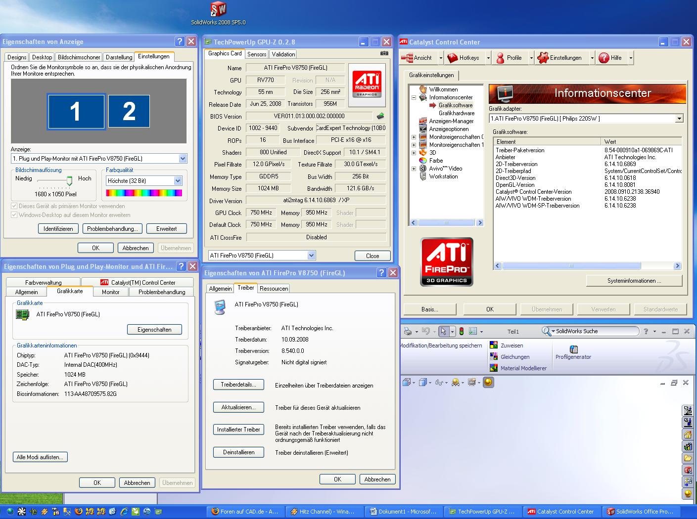

Hallo Leute,
was die ATI Karten anbetrifft, kann ich nichts schlechtes sagen. Die HD4870 1GB läuft bei mir mit dem neuesten FirePro Treiber als FirePro V8750 wunderbar. SWXSolidWorks 2008 SP4 ruckelt nicht und die RealView Hardwarebeschleuniger funktioniert ervorragend. Die performance ist sehr zufriedenstellend. Ich habe überhaupt keine Probleme damit, weiß gar nicht was ihr gegen ATI habt. Nvidia ist zwar gut aber währe mir als Schüler zu teuer.

Hallo J-Z.
Kannst Du mir bitte mal einen Screenshot von deinen Anzeigeeinstellungen schicken, auf denen man die Treiberversion und ein paar Hardwareinfos sieht? Geht das mit jeder HD4870? Sollst dann auch ein paar Üs bekommen.

Hallo Fokko
ich entschuldige mich vor erst ein Mal für die späte Rückmeldung.
Bis jetzt klappte es mit Ati HD4850,- Ati HD4870,- Ati 1650 und eine X700 läuft in meinem Notebook als V8650 FireGL  problemlos. Performancezuwachs ist besonders bei schwächeren Karten sehr deutlich  zB. x700 128MB, bei der Karte hatte ich bestimmt 50% mehr im SWXSolidWorks.
Wobei bei der HD4870 mit 1GB DDR5 als FirePro V8750 laufend war die Leistungssteigerung fast nicht anzumerken, bis auf den RealView H.Beschl. Wie man die FirePro bzw. FireGL Karten testen kann, weiß ich nicht.
Es ist allerdings nicht ganz so einfach, wenn man es noch nie gemacht hat. Ich hatte ungefahr zwei Wochen (nach Feierabend) dafür gebraucht. Außerdem vermute ich, das ich mich damit strafbar mache, denn ATI verdient  ja sein Brot mit den zertifizieren Treibern. Deswegen habe ich die Veränderungen von Karten nur für mich und nur für privaten Gebrauch durchgeführt. Die verbauten Hardwarekomponenten sind zB. bei der HD8... Serie exakt identisch mit den letzten GL/Pro Karten. Teilweise haben die auch die gleichen GPU's. Bei Nvidia geht es nur bis GPU G80 zB 8800GTX, nicht höher!!!
Ich habe ein Paar Skrinshot's beigefügt. Im Netz gibt es genug Infos.

Nix wofür Du Dich entschuldigen musst. Wir machen das hier schließ´lich zum Vergnügen  . In Hardwarefragen betrachte ich alles unter 2 Tagen Antwortdauer als sehr schnell und bis 5 Tage als schnell. Du liegst damit weit vorm Soll  .
10 Üs für deine Infos, den tollen Screenshot und nette Antwort. Dann muß ich mich wohl mal Grafikkartentechnisch schlau machen.
