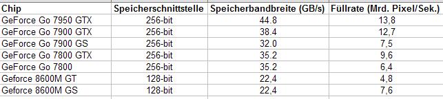

ich suche für mein studium einen laptop, habe aber von graphikkarten echt keine ahnung, da ich studentin bin sollte es auch nicht so teuer werden, aber trotzdem eine vernünftige graphik haben, könnten ihr mir helfen? (wir arbeiten mit Catia V5 R (ziemlich neu?!))
is die hier ok oder lacht ihr jetzt alle: NVIDIA GeForce 8600M GS
Danke!!!!

also so auch dem Bauch heraus würde ich sagen, es müsste laufen. Ich schätze mal dass im Studium keine Monsterbaugruppen konstruiert werden.
Am Besten mal bei Dassault auf die Seite gehen und nach zertifizierter Hardware suchen. Dann hast Du wenigstens einen Anhaltspunkt und kannst evtl. ein anderes Laptop nehmen. Oder vorab im Catia Forum danach suchen.

die 8600M GS müsste dicke reichen. Meine Studi- Version von V5R16 lief auch problemlos mit einer 6800´er GS mit 256 MB (AGP), bis zur R14 hatte ich sogar nur ´ne ATI 9600 Pro mit 128 MB. Ob zertifiziert oder nicht, es läuft! Am Besten in den Einstellungungen von CATIA auf D3D umstellen, dann müsste eigentlich alles glattgehen. Unsere Rechner in der FH hatten auch keine Quadro- Karten. Die hatten, wenn ich mich recht entsinne, sogar zuerst "nur" 5900´er, die neueren Rechner dann 7900´er Karten (wobei die 7900´er Karte etwas besser ist als eine 8600´er, speziell 8600M).
Wichtig ist Speicher bei CATIA! Also wenn Lappi, dann eigener Speicher für GK wichtig. Haupspeicher mitnutzen=> böser Fehler! Min. 256 MB eigener Speicher von Vorteil und min. 2GB Hauptspeicher beim Lappi, sonst kann CATIA durchaus mucken. R14 lief noch einigermaßen mit 1GB und 128 MB RAM, aber nur so einigermaßen...
Ich persönlich halte die CAD- Karten für überteuert für Standardanwendung. Bin mit Mainstreamkarten immer gut gefahren und unsere FH auch ! Aber für ein Vista NB lege ich meine Hand nicht ins Feuer, da weiß ich nicht wie sich das verhält... Am besten versuchen XP zu bekommen!

Nur mal so allgemein mit den Bezeichnungen von Nvidia Karten die erste der vier Stellen beschreibt den Versionsstand bzw. die Technik daran kann man sehen wie alt die Karte etwa ist, die restlichen 3 Stellen beschreiben die Kategorie Low Midrange Highend. Die Endungen x800 x900 x950 sind highend Karten die üblicherweise auch bei weitem nicht von der nächsten Generation einer Midrange x600 überholt wird.
Eine 7900 Karte ist ein ganz anderes Kaliber als eine 8600, eine 5900er wird zwar nicht mehr mit der "Power" von einer 8600er Karte mitkommen aber so übel ist die noch nicht. Es ist zwar schon ein Fortschritt in der Technologie zu merken, wobei neue "langsamer" getaktete Grafikprozessoren und Speicherbausteine mit den Vorgängerversionen vergleichbar sind, aber eines zähl immernoch und das ist Chip Takt und Speicher Takt und Busbandbreite.
Ja klar. Etwas war doch ein bischen untertrieben. Wollte ja auch nur sagen, dass man nicht unbedingt eine Quadro Fx braucht. Jedenfalls macht ´ne 8600´er CATIA eigentlich gut mit... und ich weiß auch, dass meine 6800´er nicht sooo viel schlechter ist als eine 8600´er, beei mir lief CATIA jedenfalls mit 2GB Ram und 6800 GS 256 MB richtig gut... . Besser als auf der Arbeit mit FX 900´er mit 128 MB und 2GB EDO- RAM !
