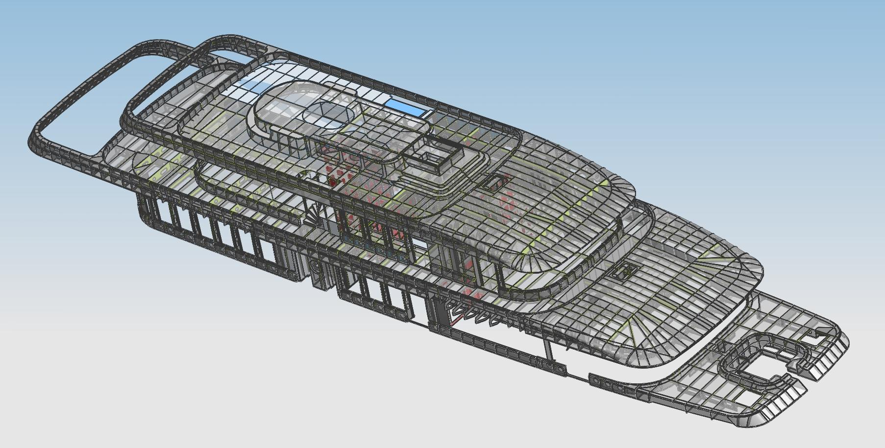

erstellt am: 14. Sep. 2007 10:31    Editieren oder löschen Sie diesen Beitrag!  <-- editieren / zitieren -->   Antwort mit Zitat in Fett Antwort mit kursivem Zitat    Unities abgeben: 1 Unity (wenig hilfreich, aber dennoch)2 Unities3 Unities4 Unities5 Unities6 Unities7 Unities8 Unities9 Unities10 Unities Nur für mussja 10 Unities + Antwort hilfreich
Hallo mussja,
hier mal ein Beispiel einer Baugruppe mit bis jetzt ca. 30000 unterschiedlichen Einzelteilen.
Felix

erstellt am: 14. Sep. 2007 10:39    Editieren oder löschen Sie diesen Beitrag!  <-- editieren / zitieren -->   Antwort mit Zitat in Fett Antwort mit kursivem Zitat    Unities abgeben: 1 Unity (wenig hilfreich, aber dennoch)2 Unities3 Unities4 Unities5 Unities6 Unities7 Unities8 Unities9 Unities10 Unities
Himmel, ihr macht mir ja Angst. Das ist wohl ein Spritzgussmodell für eine Yacht. Hätte niemals gedacht, dass soetwas 30.000 Teile hat. Nehme mal an, dass soetwas nicht mit einer soliden Gamerkarte zu bewältigen ist. Jetzt muss ich mir ernstahft sorgen um meinen Kontostand machen

erstellt am: 14. Sep. 2007 11:08    Editieren oder löschen Sie diesen Beitrag!  <-- editieren / zitieren -->   Antwort mit Zitat in Fett Antwort mit kursivem Zitat    Unities abgeben: 1 Unity (wenig hilfreich, aber dennoch)2 Unities3 Unities4 Unities5 Unities6 Unities7 Unities8 Unities9 Unities10 Unities Nur für mussja 10 Unities + Antwort hilfreich
Hallo mussja,
nein, mach dir keine Sorgen  . So etwas macht man ja nicht im Studium. Das ist übrigens kein Spritzgußmodell sondern die echte Aluminium Konstruktion für eine 85m Yacht. Das was da modelliert ist wird auch so gebaut. Und das werden auch noch mehr Teile wenn es mal fertig ist. Ich erwarte dann so etwa 100000 Teile.
Aber stör dich nicht daran  . Das brauchst du ja gar nicht. Wie gesagt, ich habe am Anfang auch mit "normaler" Hardware gearbeitet und das ging auch mit bis zu 1000 Teilen. Und die must du erst mal im Studium erreichen. Nochmals, ich weiß nicht wie SWXSolidWorks sich verhält, aber da war ja schon ein Beitrag dazu.
Also viel SPaß beim GRAKA Kauf  .

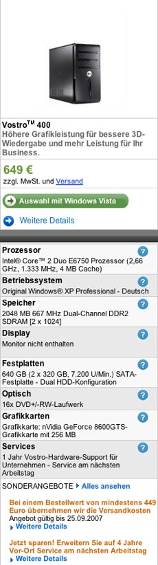

erstellt am: 16. Sep. 2007 10:00    Editieren oder löschen Sie diesen Beitrag!  <-- editieren / zitieren -->   Antwort mit Zitat in Fett Antwort mit kursivem Zitat    Unities abgeben: 1 Unity (wenig hilfreich, aber dennoch)2 Unities3 Unities4 Unities5 Unities6 Unities7 Unities8 Unities9 Unities10 Unities
Vielen Dank für Eure Antworten und Beispiele.
Was haltet Ihr von diesem Angebot (ist netto) von Dell. Könnte mir vorstellen, falls die 8600GTS irgendwann nicht mehr ausreichen sollte, eine Quadro FX......nachzurüsten.
Schönen Sonntag!
