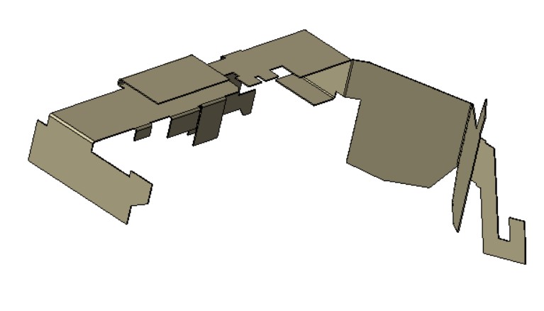

Bin auf der Suche nach einer CAD-Software zur Konstruktion von flexiblen Leiterplatten.
Zunächst müßten also ähnlich wie bei einem Blechteil 3D-Daten entstehen und in einer Baugruppe mit Bauelementen bestückt werden.  Das Layout der Leiterzüge müsste das im 2D auf Basis der Abwicklung (Zuschnitt) erfolgen.
Welche CAD-Software ist für solch Aufgabenstellung geeignet? H.K.

Diese Reihenfolge wird nicht funktionieren. Auf dem flexiblen Teil der Leiterplatte sind normalerweise keine Bauteile , sindern nur Leiterbahnen.
Das Layout geht nur in 2D und wird auch so hergestellt. Das kannst Du dann in Teile zerlegen, biegen und dann in 3D einbauen.

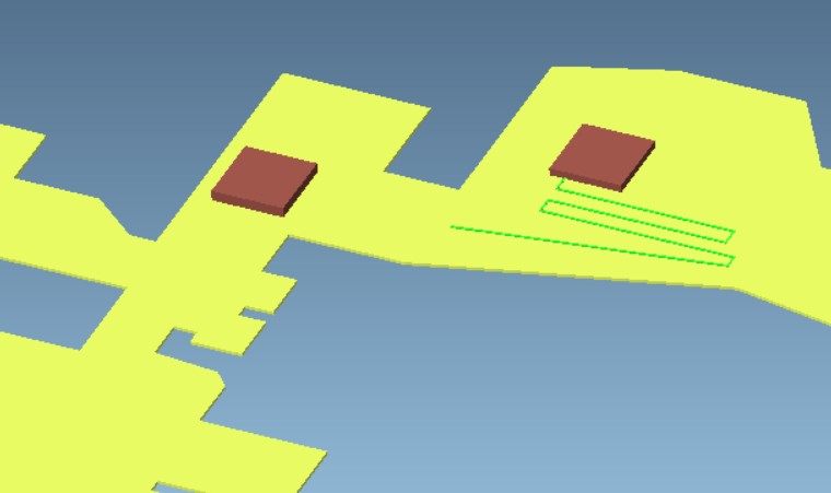

Hallo Klaus, danke für Antwort. Habe mehrere Versuche mit dem Blechmodul von PTC-Creo gemacht. In einer Baugruppe kann ich Bauelemente und Leiterzüge platzieren, die auch die Rückbiegung zum "Zuschnitt" mitmachen. Im Bereich der Biegeradien sind natürlich keine Leiterüge möglich, die dann im 2D egänzt werden müssten. H.K.

Soll die Leiterplatte ganz flexibel sein oder nur teilweise, Also Starr-Flex ?
Solche kantigen Biegungen im flexiblen Teil werden nicht funktionieren.
Leiterpaltten , auch Starr-Flex , werden gefräßt. Dazu ist ein Radius von min. 1,2 mm notwendig. Es geht auch kleiner , ist aber nicht wirtschaftlich.
Den flexiblen Teil mußt Du mit großen Radien an den starren Teil anbinden, sonst reißt das schon beim Verbauen ein.

Es geht hier um Leiterplatten aus Polimid mit Deckfolie. Ein Hart-Weichverbund ist da natürlich auch möglich. In einem 1.Schritt muss die 3D-Geometrie erstellt werden. Darauf müssten die Bauelemente und Leiterzüge nur mit Referenzen der zugehörigen Fläche platziert werden, so dass die Rückbiegung diese Bauelemente und Leiterzüge mit übernimmt.
Am sogenannten "Zuschnitt" müssten dann noch die Leiterzüge im jeweiligen Biegebereich ergänzt werden.  H.K.
