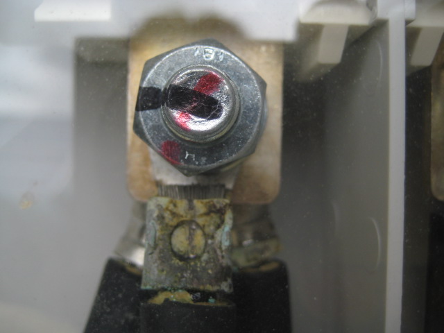

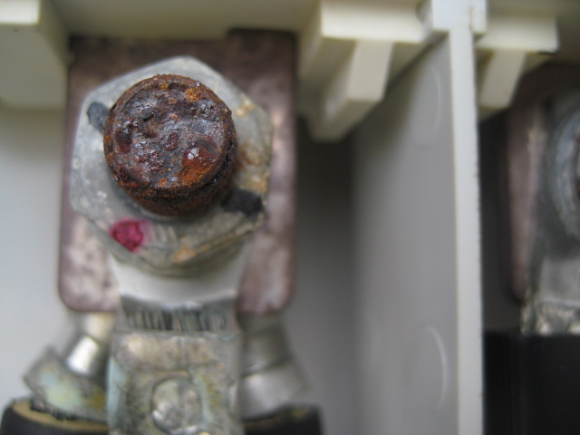

Hallo Gemeinde,
Welcher Stoff könnte die Korrosion an verzinkten Schrauben verursacht haben (IMG_7500)?
Es sind nicht alle Schrauben betroffen (IMG_7512), dafür aber zum Teil auch Kabelschuhe.
Der Schrank (IP65 mit Belüftung) steht in einem Solarpark in der freien Natur und ist ungefähr 2 Jahre alt.
Gruß Manfred

Sowas in der Art habe ich schonmal an Bauteilen gesehen, die in Meeresnähe sind, und die Salzluft keinen Halt macht vor verzinktem und vor Edelstahl.

Ich hätte folgende Vermutungen (ich bin kein Materialtechniker):
1. Die Schrauben sind nur galvanisch verzinkt, sowas ist mehr für Innenbereiche gedacht. Feuerverzinkte wären im Außenbereich besser.
2. Elektrochemische Korrosion - das Kupfer (das im Hintergrund ist doch Kupfer?) reagiert mit dem Zink/Stahl. Im Sanitärbereich soll man Kupfer- auch nicht mit Stahlrohren kombinieren. Um sowas bei der Materialkombination verzinktem Stahl/Edelstahl im Stahl-/Metalbau zu verhindern nutzt man Trennhülsen aus Kunststoff.

Ist da ein Blei/Schwefelsäure-Akku in der Nähe?

Danke für Eure Antworten.
Ein Akku ist nicht in der Nähe.
Die Anschlüsse, die man sieht, sind von einem Schalter und sind versilbert, der Kabelschuh ist verzinnt.
Rings um die Anlage ist Acker. Da nicht alle Schrauben so aussehen haben wir die Vermutung, dass bei einigen sich Düngerstaub abgelagert hat und in Verbindung mit Feuchte die Korrosion verursacht hat.

>>Düngerstaub
Nitrate + Feuchtigkeit -> Salpetersäure
